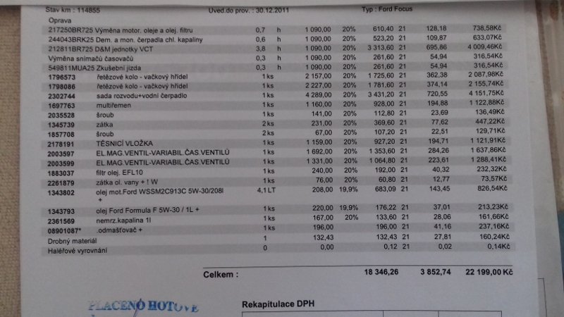

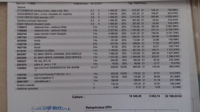

Nevies sem prilozit foto faktury co vsetko bolo vymene aj s Ford cislami?

Re: Ti-vct přesuvník časování
Přikládám foto faktury
v lepším rozlišení mohu popř.zaslat na mail.

Dakujem za info,ale je to neuveriteľne mne chceli v N-Motor Nitra za 680eur vymeniť len rozvodovú sadu.

U motoru 1,6 Ti- vct, pokud se bavíme o výměně rozvodů u autorizovaného servisu, tzn. za originál díly (se slevou na starší vozy),
by to mělo výcházet zhruba:
sada rozvodů vč vodní pumpy - ca 4.000
přesuvníky vačky vct (2 ks) - ca 4.500
multiřemen (klíňák) - ca 1.200
El. mag. časování ventilů - ca 3.000
drobnosti (bastl) - ca 2.000
Pokud se mění vše, je to ca 6 hodin práce (takže x hod.sazba servisu)
k tomu samo nový olej a filtr oleje...
Myslím, že cenově by to u většiny autorizáku mělo být podobné.
