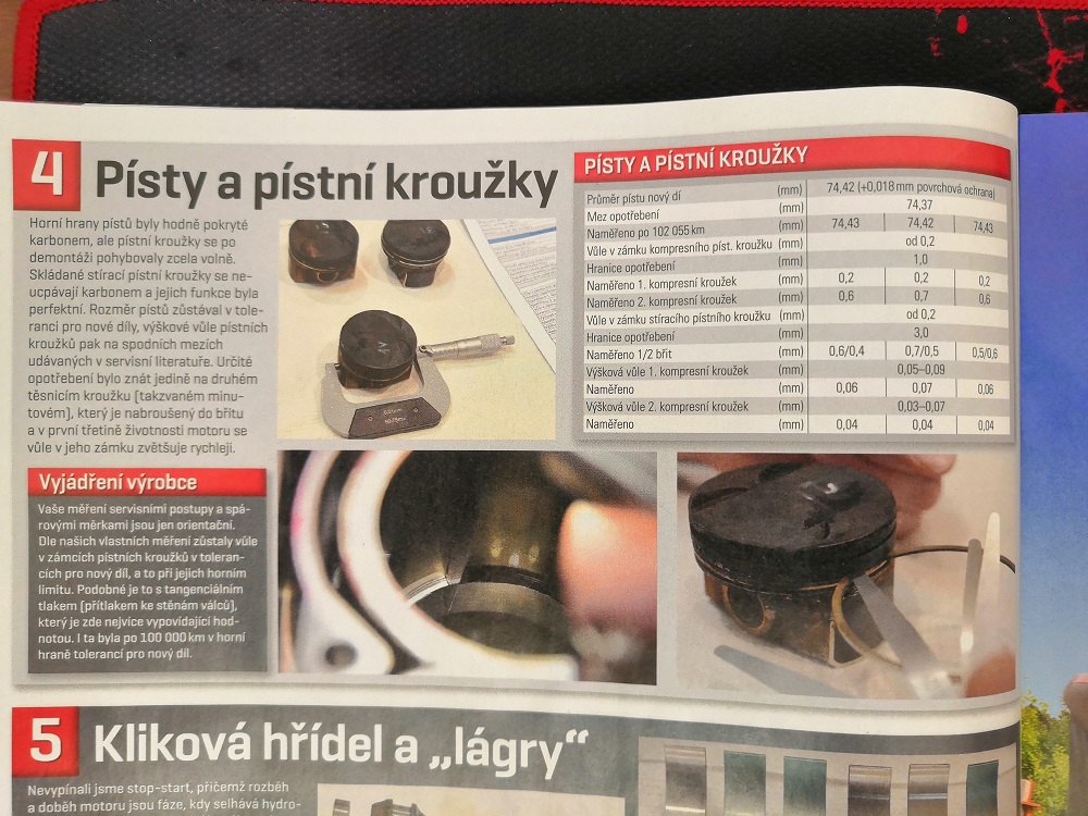

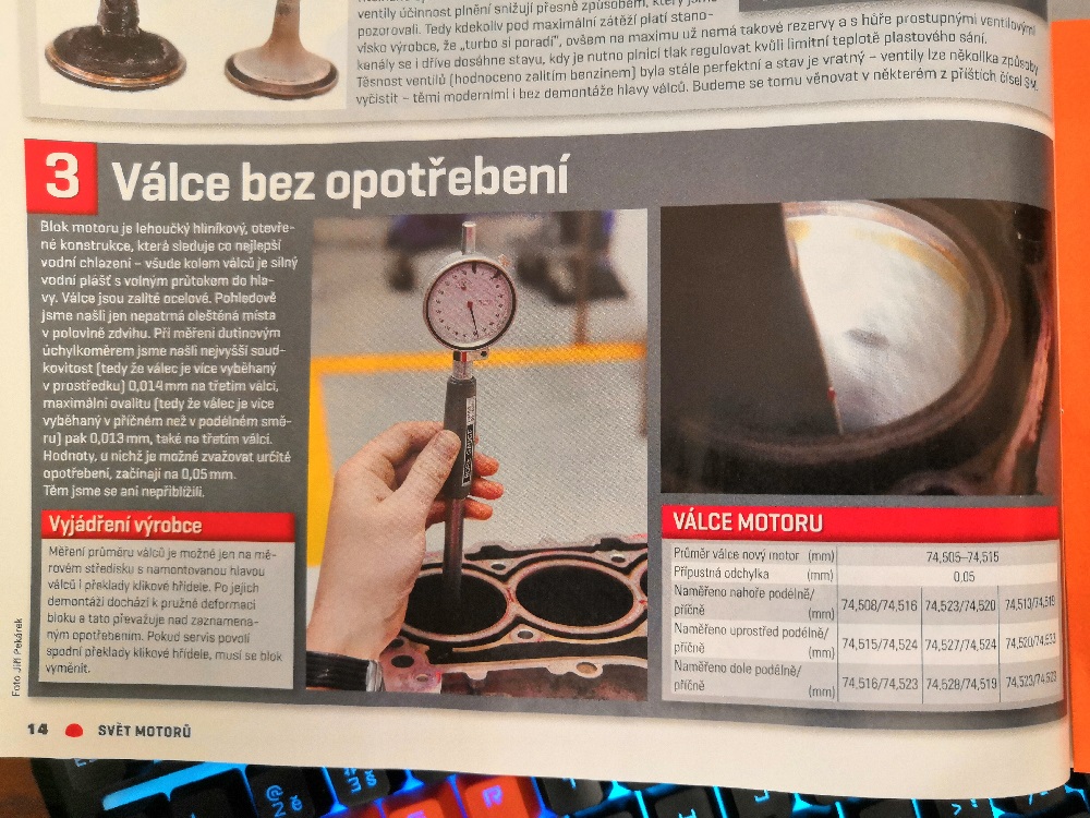

Hezký, ale proč ten koktavec má na supitu 74,74 - 75?????
Pánové, neobhajujte podraz na lidi.
Záměrně složený motor pro testování, který má větší vůle, ale pod podmínkou, že budou točit 3000 více, minimální počet studených startů.
Neobhajujte to , děláte ze sebe jen trotle.
Zatím nevidím vysvětlení odborníka fofoka, A,B,C nebo i G,
Nový píst na prvním válci má d74,42 A opotřebený po 100 tisících d 74,43, to má asi ovnovitelnou schopnost.
S touto schopností ten motor má opravdu ovnovitelnou schopnost bez opotřebení. Perfektní, dám díly vyhozené do japonky do tohoto motoru, a vytáhnu po 100 tis a prodám za origo díl.

Já to neobhajuju, jenom sem reagoval na
Záměrně nebyl změřen píst..

Ve vídeu o pístu ani slovo. Toto video mně bylo předloženo jako berná mince, že motorů prd rozumím. Chlapci nevědí, s kým tančí valčík. Dle hodnot, co tu jsou, mohu udělat takový rozbor motoru, že zdejší obhájci to stejně nepochopí, tak je zbytečné se unavovat. Jen když něco v hodnotách falšují, tak to musí sedět, ale v tomto případě to podcenili.

Nic takového jsem nepsal.
Jen hodnoty složeného jsou mimo mísu, a tomu ještě naměřené hodnoty ve vídeu. Nachystaný motor, aby se při testů nekousl.
K tomu chybí rozbor oleje, kolik obsahuje benzínu při vůli 0,25 .

Omyl, jen zkušenost a praxe, a žere ten motor, jak benzín, tak olej mimo udávané hodnoty výrobcem.IvanSt píše:No a ty ani nepoznáš, že ty auta stále jedou. Měl by sis najít jinou konspirační teorii, tohle ti už většina lidí dávno nežere. Věřím, že kdysi jsi měl u piva co říci, ale tohle už zavání fanatismem, promiň.
Ps: důkazem jsou ohořelé a zakarbonované boky pístů. To u atmosféry bývá jen u vylágrovaného motoru po 300 tisících.

Ten průměr pistu je teda sranda. Ze by se po 100tkm neosoupala povrchova ochrana?
Karbonu je tam dost, holt primy vstrik. Otazka je, zda tohle muze nadělat paseku a taky by me zajímalo, o kolik by to bylo horsi, kdyz by ten motor jezdil couracky.

Ty pisty jsou takove i proto, ze jsou mensi krouzky a tedy tolik netesni a nestiraji. Ballu, klidne ten rozbor z jejich dat(z clanku) udelej, zatim jsem tu cetl jen "nikdy nejel, uz shanim novej motor" a podobne kraviny. Zajimala by me reakce na tu Tvou analyzu. Ja tu taky nekolikrat psal, ze motor co najede +-80kkm za rok neni zrovna smerodatnej pro bezny uzivatele. Me vsak dost zaujala veta o nulovym opotrebeni, to by musel byt asi super olej, protoze kdyz vemu pocet kmitu pistu na tech 100kkm a navic u turbo motoru, tak se me to taky nezda. Podle me by mel byt vzat motor z nejakeho "vyhrkaneho" auta(napr. 3hr od fordu je tu od 2011) a pak udelat nejake rozbory a zavery. Tyhle motory jsou delany na min. zivotnost 200kkm a pri poctivem servisu a normalnim zachazeni to vydrzi, jen pri sve slozitosti jsou nachylnejsi na zavady a nektere jsou popsany uzivateli i na tomto foru.
