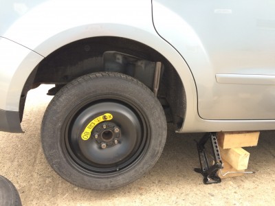

Protože S-MAX má pouze opravnou sadu na defekt pneu, tak delší dobu uvažuji o pořízení dojezdového kola. Někde jsem se dočetl, že lze použít dojezdovka z Mondea případně z Focusu s tím, že je potřeba zvětšit díry pro šrouby (S-MAX má větší šrouby M14 Focus má šrouby M12)
Při přezouvání na letní jsem zkusil nasadit dojezdové pneu z Focusu. Kolo tam sedlo bez nějaké úpravy. Vepředu ani vzadu nikde nedrhne.

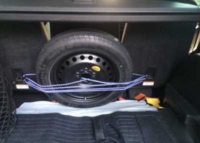

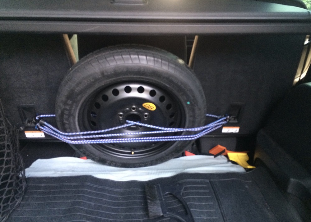

A kde ho umiestnis? Len tak v kufri?

Kolo již mám, na stojáka se holt nevejde tak půjde asi do Galaxy také kurtou k sedačkám. Ale jaké matky? Protože díra je 12 a matka 14, což v toleranci vleze, ale raději plošší na plecháč nebo pořídit a barevně odlišit ty na ALU, aby se to řádně docentrovalo.
Předpokládám, že dojezdovka vždy jen na zadek, ten motor a Galaxy něco váží a opravdu je to pidi koločko. Ale nedokážisi někde v zahraničí s asistencí čekat až s eněkdo uráčí dovézt kolo. TO si raději někam na opravu či pro novédojedu sám a za plnou cenu oproti asistenci to bude levnější a rychlejší. A hlavné pár km to jistě počká.

Bohužel i já potkal šroub, tedy to z Modea tam pasuje, ale jde tam ztuha. Takže pozor, ať si nezničíte závity na šteftech. Já ho nasadil na jeden, trošku chytnul a snažil se nasadit proti a poté dotáhnout šroubama. Naštěstí mám pneuservi cca 500m a to kolo jsem tam donesl (pěkně blbej nápad, ona se ta 17" pěkně pronese).
Hever z Focuse jen na 1600kg šel také dobře a vzadu u Galaxíka jsou vidět dva zuby, mezi které se nasadí. Sice je doporučuje minimálně 2T, ale celé prázdné auto má 1700kg a tak by to snad mohlo být OK.
Ale ta dojezdovka je teda hnus.

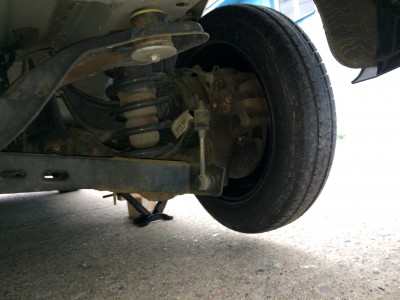

Na S-Max I/Galaxy III. se dojezdovka nedelala. Neni tam kam dat. Chlapik ze servisu si to spletl s S-Maxem II., kde v urcite konfiguraci se delal s dojezdovkou. Ja mam 5 mistne s pohonem predni napravy, vyfuk mam vedeny stredem auta a vzadu je napric ulozeny tlumic se 2 koncovkama. Bracha ma 7 mistneho, AWD a vyfuk se rozdvojuje nekde pod prostredni radou sedacek a dozadu jiz pokracuje v samostatnych trubkach a ma to jeste dva male tlumice s koncovkama. Prostor mezi vyfukama dela misto na dojezdovku a pristupuje k ni tak, ze musi odklopit sedadla v kufru a tam povoli sroub, ktery uvolni dojezdovku. Oba dva mame stejny dvoulitrovy diesel 180k.

Sedadla v kufru snad ne... pokud je šroub stejně jako u Galaxy, tak je hned v zadním podlahovém kastlíku (ty sedačky tu ani odklopit nejdou, jsou na motor).

Odklopi se (vyklopi operadla) a pod nohama je sroub.

Tiez som skusal dojazdovku z focusa nasadit na smax. V pohode to tam vojde na tie 14 sroby len rozmyslam ci mi tam zapasuju M14 matice s konusom na plechovy disk. Co som skusal maticu na alu disk tak mi to tam nevojde(ten konus tam proste nezapadne)takze nedocetrujem aj ked popravde moc nieje co ale zavit by som rad ochranil pokial sa da. Nema niekto skusenost ci obycajne m14 matice zapadnu aspon trochu do toho plechaca?
