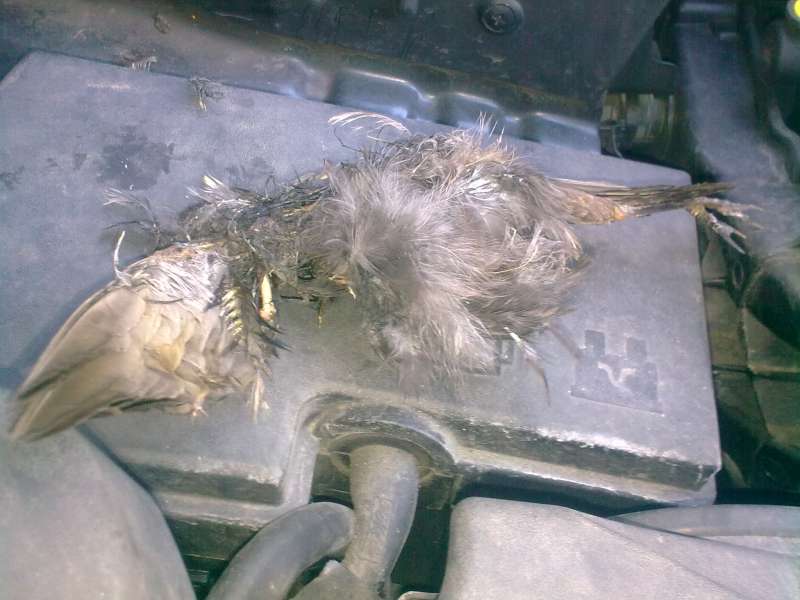

Asi budu muset provést nějaké opatření, protože jsem pod kapotou našel tohle...

Ludry!

vysvetli ji, ze na pojiskovnici se to maso neupece :)

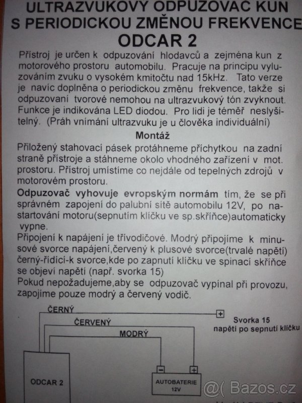

Doporučuji plašičku zde http://www.9000.cz/odpuzovace-hlodavcu/ ... ?vypis=pdf ,nejlevnější a dodání do druhého dne.Černý kabel mám zapojen v pojistkové skříňce před spolujezdcem ve svorkovnici na zelenožlutý kabel č.36 a červený přímo v baterce,jen doporučuji pojisku dát hned u svorky,to v případě zkratu ať to nezahoří.Hodně zdaru.

s 8smi řidiči v Liberci, jsem o tomto mluvil, maj, to, ++++Nefunguje. měněj hadice a elektriku dál. :mrgreen:

Tak jsem na radu známého objednal Kemo M180, prý na ty naše východočeský kuny vcelku funguje, není uchem slyšet a neplaší tolik kočky.
Jen mi jde o to, že v předchozích příspěvcích se řešilo, kde je napětí po sepnutí klíčku, já naopak sháním svorku, kde napětí po sepnutí klíčku není, ale je trvale v případě vyplého auta...
Mám obavy, že focus většinu napájení vypíná, jakmile spadne do spánku, takže to budu muset dát natvrdo na baterku co?

ano, pres rozpinaci rele a pojistku na baterku

Ahoj prosil bych o radu odpuzovac ma klasiku na + - baterku zapojeni a pote je tam svorka na napeti po sepnuti klíčků.
Potřebuji to dat nekam kde když nastartuju odpuzovac se vypne.
Poradi nekdo kam focus 2 vct 2005
