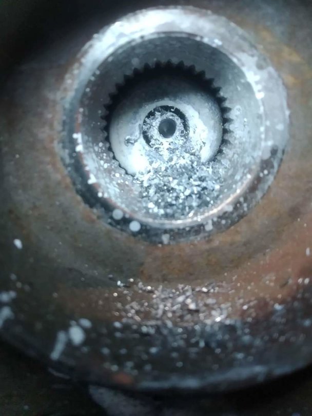

Probiha pokus o zachranu homokinetickeho kloubu. Zkusil jsem do nej vrtat levotocivym (nebo jak se mu rika) vrtakem. Jestli by se treba nevytocil. No... nevytocil :D Ale zato jsem tam vyvrtal peknou diru (4mm). Tak koupim jeste sadu na vytahovani utrzenych sroubu a uvidim.

Existují, prodávají se za pár Kč vytahováky :palec_nahoru:
(mám doma a ok).
