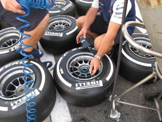

[quote="jenikHK"]Prima, na bodu 1 jsme se shodli. Rád bych se ptal dál:
- Když je teda konstrukčně shodné spojení rafku a náboje u běžných aut a u F1 (nikdo nepopsal rozdíly), jak je přenášen moment u řešení s jednou centrální matici?
vlevo dole, na středu ty drážky, vidíš, už??

Ono totiž formule není dobry příklad podobneho reseni - F1 skutecne drážkování - tvarovy spoj - používá.
Jak tedy přenáší svorniky nebo šrouby moment (hnaci/brzdny v opacnych směrech) kdyz jsou v dirach s vůlí?
Uvítám popis mechanismu přenosu...

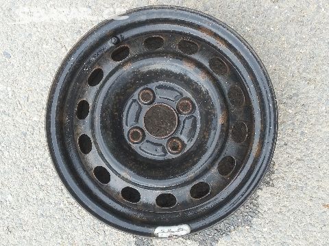

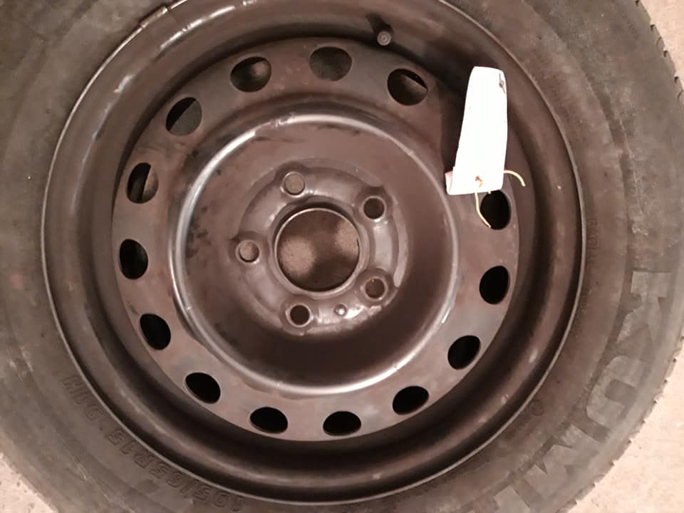

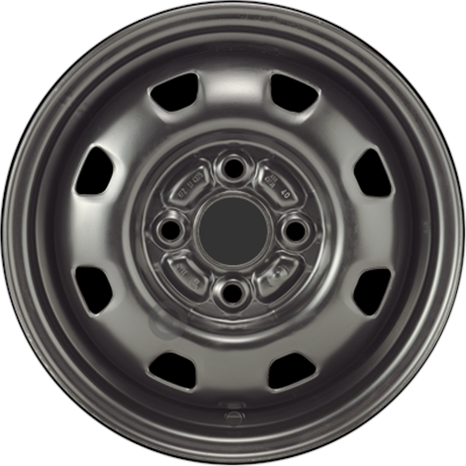

kolik-pak je tady plochy na tření?? hmm
A včíl mudruj.

Ty to máš fakt vymazaný v tý palici, i s kolegy.
Tak si tady Blej svoje výblitky, před klukama, co dělaj do aut od mala,nebo jsou profíci v této branži, všichni maj s tebe srandu.
Zvu tě do našeho servizu, zaměstnanci chtěj vidět, co za trotla chodí po světě.
+ evidentně jsi si neprohlédl ty plecháče a jejich " třecí " plochy.
