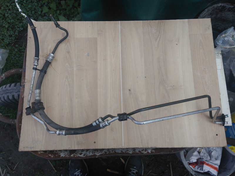

Tak v sobotu vyměněno servo. Přístup celkem v pohodě. Vyndat pravé světlo, odpojit tři konektory ze serva, sundat pravé přední kolo, plastový podběh povolit vysokotlakou matku na servu a sponu na hadici co vraci olej zpet do serva. Pak tri matky co drží servo a vytáhnout. Nic jiného jsem odstrojovat nemusel abych ho dostal ven. Dokonce ani spodní kryt pod autem. Pak nastala drobná komplikace, servo co jsem sehnal na vrakáči mělo jiný středový konektor (napájení servomotoru). Naštěstí borec co mi to prodával, říkal, že se dělají dvě verze a tak mi k tomu dal i ten protikus, že když tak si to budu muset předělat. No to se taky stalo. Hlavolam byl jak rozebrat ty plastové koncovky na těch kabelech a dostat ven fastony, ale tak nějak povedlo se. Musí se rozebrat a předělat i ty fastony, jelikož i ty jsou jiné a nevejdou pak do toho plastu.
Pak už jsem jen vyměnil gumové těsnění na vysokotlaké trubce a opačným postupem namontoval nové (staré
) servo do auta. Dolil olej cca pul litru a otocil klickem a hlaseni chyby fuč. Volantem slo tocit jak po masle i bez nastartovani. Tak jsem nekolikrat projel od dorazu k dorazu abych to odvzdusnil. Original servo melo cislo 4m51 3k514 bf a to co jsem montoval ma 4m51 3k514 ad.
No snad tam nebude jiny rozdil nez v tom konektoru.
Pak jen ze srandy jsem dal vycist pres elmconfig jednotku ehpas a vse ok. Jen je v ni ulozene jine cislo vin. Zkusil jsem tedy zapsat moje skutecne vin, ale nepovedlo se. Netusim proc, mam elm pres bluetooth tak mozna proto. Nikdy jsem nic nezapisoval tak mozna spatny elm nebo co ja vim.
Ale tak snad jine vin v ehpas nicemu nevadi. Zena zatim chrochta blahem. Na vrakáči mi u toho nechal připojené i trubky. Ty jsem však neměnil. Vypadají, že jsou ok, tak kdyby měl někdo zájem, klidně za symbolickou cenu přenechám. (Samozřejmě nějakou korunu si vezmu až když si je někdo ověří že jsou ok). A pak mi ještě zůstal originál zavřený litr oleje do serva. Přibral jsem raději více, nevěděl jsem kolik tam vleze. Tak taky není problém, poslat do světa
tady foto pro případ zájmu: Jo a koukal jsem a možná to nefunkční nakonec půjde rozebrat. Nádobka drží pomocí spony. A po vylití oleje jsou uvnitř vidět torxy. ŘJ je taky na torxech tak možná půjde taky vytáhnout. Až bude čas zkusím to ze zevědavosti kuchnout. Jelikož když jsem koukal na nové tak chtějí starý jako vratný díl, tak předpokládám, že je k něčemu používají. Bylo by fajn opravit ten původní, jelikož netuším jak dlouho bude žít ten z vrakáče

Dobrá prace i popis montáže
Dej pak fotky rozborky, rád se podívám
