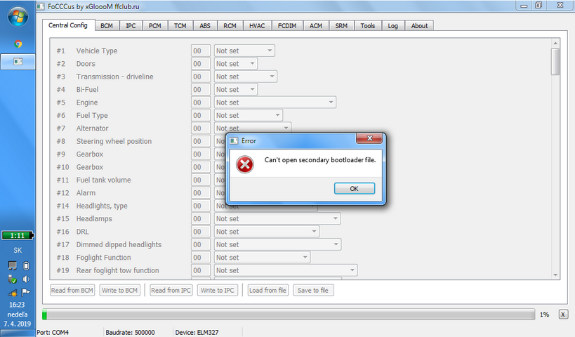

A máš ten adaptér upravený ?
http://www.ford-focus.cz/forum/viewtopi ... 97&t=34725
Ford Focus MK3 hatchback Titan. 1.6 EcoBoost 110kW
dark_sk
- Příspěvky: 7
- Registrován: 09.07.2018 08:04
Re: FoCCCus - elmconfig pro Focus3
skusil som .. brani sa .... ale uz som objednal USB kabel aj s prepinacom .. dik za info ...
Také mám stený problém.
Používám kabel ForDiag.
Děje se to i při Bluetoth/WiFi OBD adaptéru.
Pokud vám to funguje, napište nám sem verzi Foccuse ve které vám to funguje.
Děkuji
Děkuji
