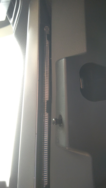

Gossip
Re: osvetleni interieru
Pri demontazi schránky spolujdzdce mi prestala svítí žárovka te schránky, da se nejde zjistit co to je zač pripadne jak to rozebrat? Sem zo zkoušel ale přišlo mi ze to dřív utrhnu
- Příspěvky: 25180
pojistka F60 u spolujezdce
sklenena zarovka W5W
Gossip
Dik zkusím tu pojistku napřed
Tak ta pojistka odpoji komplet svetlo v aute(aspon mam konecne nahradni pojistky), a byla teda vyhorela zarovka.. schranka zase dolu
a kdyz jsem otevrel to svetlo tak ta pruzina v nem vystrelila cely dil ven
tak je pak sranda to dat dohromady. Ale sviti
