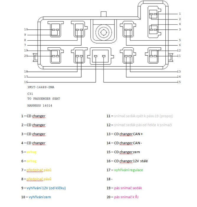

Jinak ZaQiku, když tě tu mám, netušíš k čemu je tenhle konektor, mám tušení že je to napájení pro el. zvedání sedačky, nemám origo přípravu pro vyhřívání, takže bych si odtamtud chtěl vzít napájení pro neorigo řešení. díky.

zdravím, tak som zohnal konektory do stredového panelu, chlap mi spomínal že našiel tie kábliky pri C112 ale nevie kam vedú ďalšie dva kábliky z každého konektoru, neviete mi poradiť? či to stačí cvaknúť a potom to nejak predĺžiť ten kábel alebo kde by sa to presnejšie našlo?

prepáč, ide o to, mám origoš vykurované sedačky (zohnal som) predprípravu od sedačiek mám, ale nemám konektory v stredovom panely, konečne som zohnal ochotného týpka ktorý mi ich vyberá (z focusu ktorý nemal vyhrievané sedačky ale má predprípravu na ne), tie dva červené konektory mám na mysli v stredovom panely. Z každého konektora idú tri káble, jeden ide do modulu C112 a ostatné dva idú niekde do prístrojovky, a pýtal sa ma či ich môže ucvaknúť lebo nenájde kam idú, v návode som tu našiel že sa majú potom v mojom aute zapojiť na vyhrievanie zadného skla, tak mu mám dať vedieť či to môže ucvaknúť tie dva kábliky z konektorov alebo s musí vypátrať kam až to ide? mám focusa 2008 po facelifte.

tak kazdy konektor pro ovladac vyhrevu ma 4 draty:
kostra
podsviceni
ovladaci napajeni
vystup z ovladace na konektor C112
klidne to ustrihni, ale musis to pak v puvodnim vsechno zvlast zaizolovat
kostra
podsviceni
ovladaci napajeni

Ok takže zanechať kábliky z C112 a ostatok dám urezať čo najďalej to ide, tie kábliky zvyšné sa potom zapoja pri ovládači v stredovom panely (na výhrev zadného okna), ak som tomu dobre pochopil, ak som to zle pochopil ma naprav prosím ťa, ďakujem veľmi pekne

Zdravím tak som to pozapájal, všetko podľa návodu, tri zvyšné kábliky od vypínačov som dal pre sedadlo vodiča do konektoru výhrevu čelného skla (aj keď ho nemám, ale je tam predpríprava a je tam elektrika), sedadlo spolujazdca do výhrevu zadného okna, chvíľku mi to hrialo ale potom prestalo, a už mi ani nesvieti kontrolka na výhrev zadného skla (keď ho šťukám tak v skrinke kliká vypína, zapína, no neviem či funguje keďže teraz to ťažko overím) a sedačky teda nehrejú, neviete prosím čo mohlo odísť? podsvietenie gombíkov je plne funkčné.

Inženýři ve Fordu asi věděli co dělají, když nakreslili schema zapojení. V tom schematu určitě není jedna sedačka připojená k vyhřívání předního skla (nenapadlo tě, že když nemáš vyhřívané přední sklo, že ten jeho obvod asi nebude kompletní?) a druhá k vyhřívání zadního skla. Pokud laboruješ nad tím, proč to nejde, tak věř, že to bude tím. Pokud si natáhneš chybějící kabeláž a připojíš ji tam, kde má být, určitě to fungovat bude......
Ještě že jsi to nepřipojil k vnitřnímu osvětlení, to by ti sedačky hřály třeba jen při otevřených dveřích

uz jen z principu, kdy tlacitka (ne prepinace) spinaji relatka a netece pres ne velky proud na vyhrev, Ti musi byt jasne, zes nekde udelal chybu
