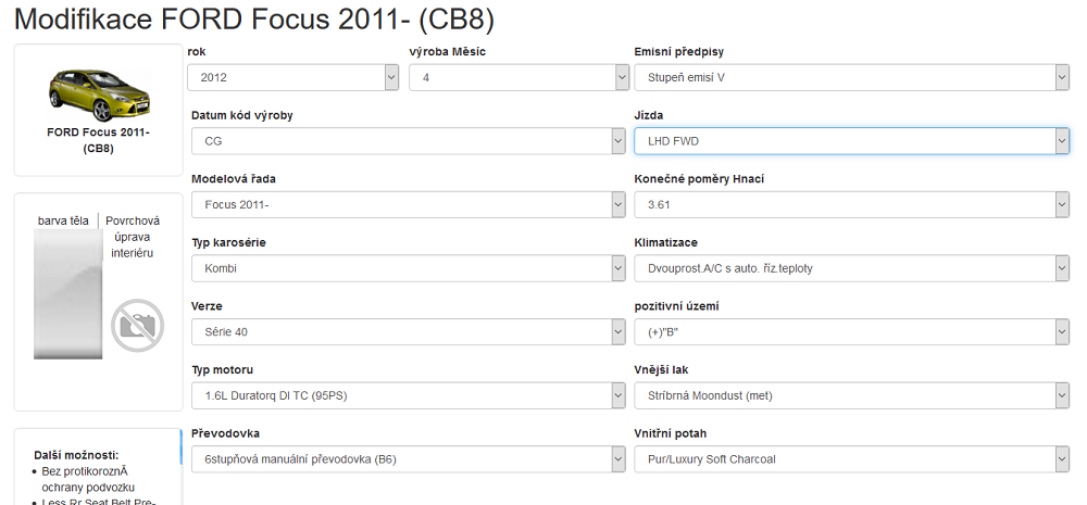

Podle VIN v diagnostice z řídící jednotky by mělo být 95hp ale motor by měl být 115hp podle štítku VIN.

k PCM - ford uz ma pro jeden typ motoru jednu ridici jednotku, kde se vykon pozna bud podle stitku na ni (ale radeji podle kalibrace v ni, protoze se da prehravat) nebo podle centralni konfigurace auta (jedna jednotka umi vic vykonu a zalezi na jejim "nauceni" se v aute)

Kdo by ale měnil řídící jednotku do 90.000 ujetých kilometrů ?
Otrázka zní, kolik věcí je na autě namontováno z kradeného auta, projde technickou, jak se k tomu ostavit a řešit ?
Kder najdu na motoru kód motoru ?
Modifikace z ford.7zap.com:
výčet podle VIN z ř. jednotky výčet podle VIN na štítku

jednotka se meni po nehode na leve predni kolo, kdy dochazi k jejimu poskozeni
