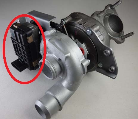

Můžu vědět kde je a jak vypadá řj. co naklápí lopatky turba?

Rozeber elektroniku na naklapeni lopatek, je primo pridelana na turbu, tipuji ze budes mit prechodak na tech 3 dratkach co tam jsou

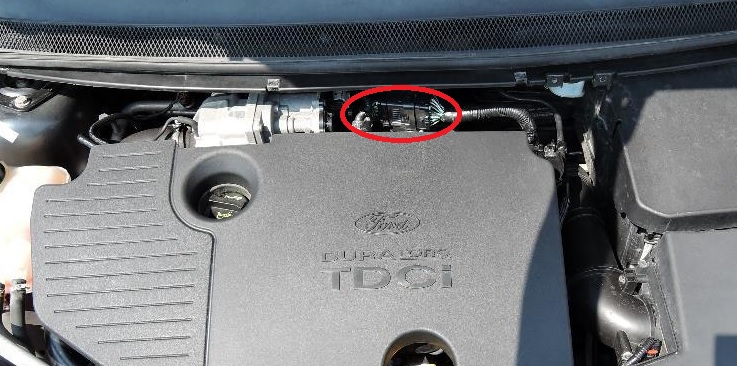

Tak ten odpor může být špatný ?
ředitel dudík ukazoval i na tuhle věc.

To je jenom konektor, ten můžeš maximálně vyčistit
Koukni na net, určitě to někde najdeš jak to někdo přepájel
