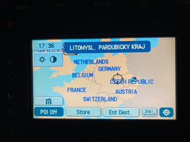

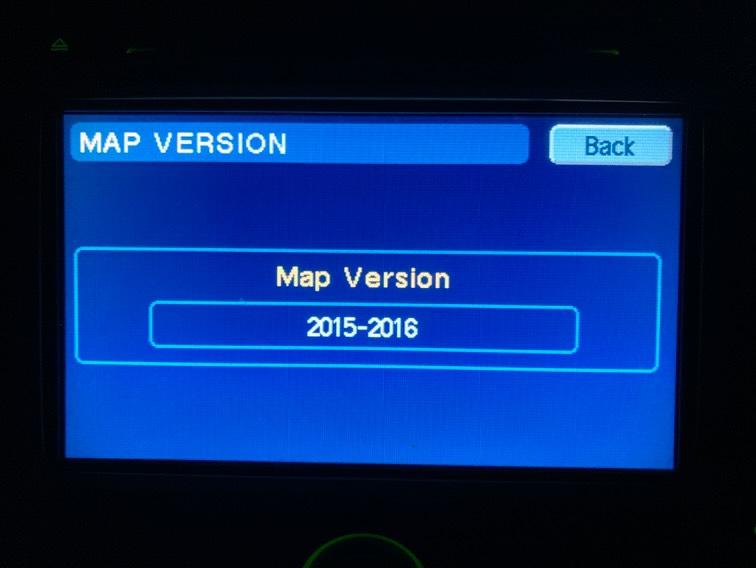

Tak poslušně hlásím, že fungují, ale bylo třeba je upravit (chyběl tam soubor).
Jsou teda 2015-2016, západní evropa.
Ještě tu mám z Mazdy z roku 2018, ale ty budou třeba trochu upravit, takže to chvíli potrvá.
Tady tedy nový funkční soubor: https://webshare.cz/#/file/wo2HrG6pKl/denso-2017-iso
