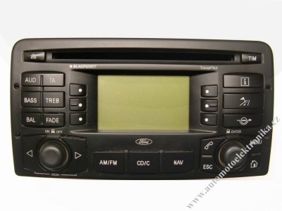

Příspěvek od Jackun » 11.02.2019 16:26
Zdravím,
mám v plánu vyměnit origo rádio CD6000 za TravelPilot, ovšem je zde zádrhel v tom, že jsem si myslel, že pouze vyměním kus za kus, ale na novém rádiu je ISO konektor a ovládání rádio tlačítky pod volantem též nezapojím. Nedělal někdo tuto záměnu již? Potřeboval bych vědět, zda to jde přepinovat a pokud ano, tak kam.Obrázek
