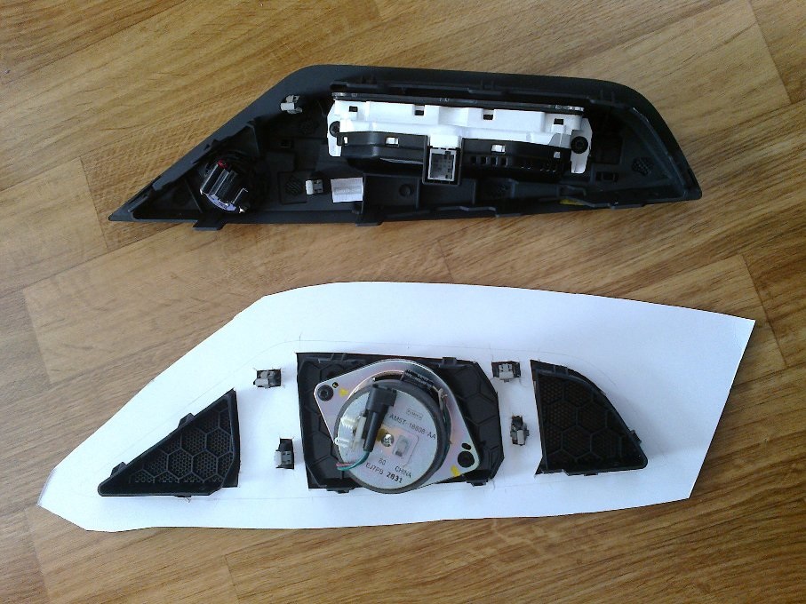

tak jsem koukal, ze se focus s 8 reproduktory nedodaval ... ale s 9 ano ... nemate nekdo fotku, jak vypada palubka po vyndani centralniho reproduktoru? nez do ni riznu :oops:

ZaQik píše:tak jsem koukal, ze se focus s 8 reproduktory nedodaval ... ale s 9 ano ... nemate nekdo fotku, jak vypada palubka po vyndani centralniho reproduktoru? nez do ni riznu :oops:
Mal som fotku st budíkov aj palubky po ich vybratí uloženú v mobile. Už som ju asi vymazal lebo ju neviem nájsť. Boli to fotky z allegra. Myslím že reprak a st budíky majú rovnaký "pôdorys".

Až přestane mrznout, tak to vyndám a vyfotím.

predem diky
... i obkresleni na papir by pomohlo :oops:

Tohle je ta díra na 9. repro. Je 385mm dlouhá. Ještě jsem voskovkama obkreslil obrys díry a tvar na palubce ma papír. V práci to naskenuju a přidám to sem.

Další foto.

Další

Další

vypada to "hur" nez u FF2 - ze spoda palubky je v cele plose tvrdy plast :(

V mrizce reproduktoru jsou dírky nad reprakem i vedle něj na obou stranách. Přijde mi to jako divný řešení. Ozvucnice by měla být uzavřená, aby to nedelalo akusticky zkrat.
Nevíte, proč jsou dírky i vedle repraku?
tu je rusky návod ako a kde rezat :)
https://www.drive2.ru/l/9938130/
https://www.drive2.ru/l/7899269/
https://www.drive2.ru/l/1466185/
alebo
https://www.drive2.ru/l/674359/
predtým:

.. tak ono je skoro jedno, jestli tam dal velky centralni reprak nebo maly s budickama; dira je skoro stejna :wink:
