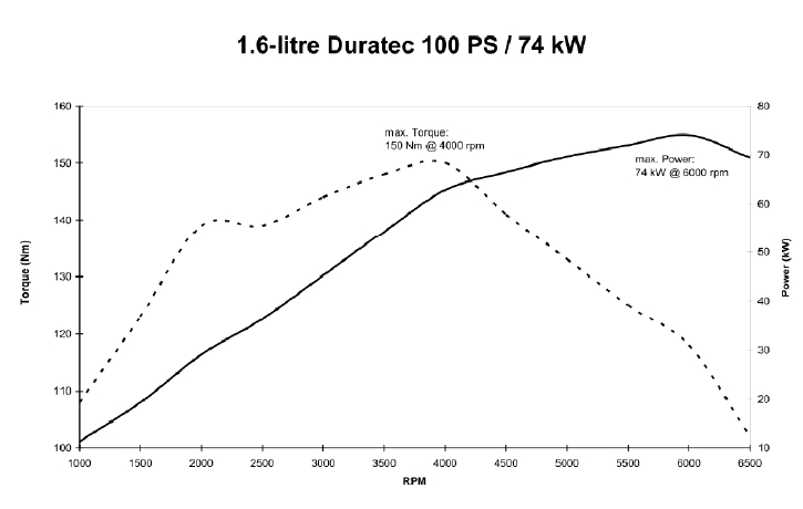

Nad 4000 ot./min kroutící moment rychle klesá, tam už to obecně moc nepojede.

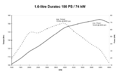

Během prvních cca tří tisíc otáček stoupne výkon z 0 na cca 62 kW, mezi 3 a 6 tisíci je nárůst výkonu pouhých cca 12 kW, a při celkem strmě klesajícímu točivému momentu, stačí malý kopeček a úbytek dynamiky je markantní. Proto také tento motor nemá šestku, nemá na ni sílu. Proto ani nemá smysl motor točit nad 4-4500 otáček, při celkem malém přírůstku výkonu, stoupá neadekvátně spotřeba paliva.
