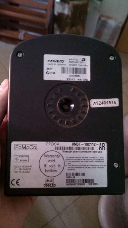

ZaQik píše: 20.05.2018 23:13 mikrofon je elektrolyt, takze zacni otocenim polu
Ahoj, mohl bych poprosit o radu?
Dodělal jsem do FoMo 06-2008 titan Bluetooth jednotku, kterou jsem jen zapojil do konektoru a spojil - vše funguje, ale ne zvuk z auta do telefonu. Sehnal jsem i originální mikrofon ke stropní lampičce, jenže problém je ten, že tam není žádný konektor pro pouhé propojení mikrofonu. Z BT jednotky na pinu 3 a 4 je hnědý a modrý kabel, který nevím kam vede a kde končí (někde jsem četl A sloupek?). Chtěl bych poprosit o info, co musím sehnat a odkud od mikrofonu kabel vést, kam až je od BT jednotky MIC připraven.
Moc děkuji za radu.
(A sháním i držák na jednotku, příprava tam není, takže jsem jí zatím jen volně položil :/ )
Příspěvky: 24952
Re: Original bluetooth handsfree + voice control
Příspěvek od ZaQik » 12.02.2022 14:23
u mondea konci priprava v konektoru na prepazce kabina-motor (kousek od BCM)
Shafticzek
Příspěvky: 5
Registrován: 26.01.2022 14:54
Příspěvek od Shafticzek » 12.02.2022 16:49
Moc děkuji za zprávu. Šlo by naznačit na fotkách kde přesně hledat konektor, kde to končí a kde se musím napojit? Hádám ideálně pak zajet na vrakoviště a sehnat svazek z auta, které BT mělo. Děkuji.
Příspěvky: 24952
Příspěvek od ZaQik » 12.02.2022 17:03
C22 piny 1+2
