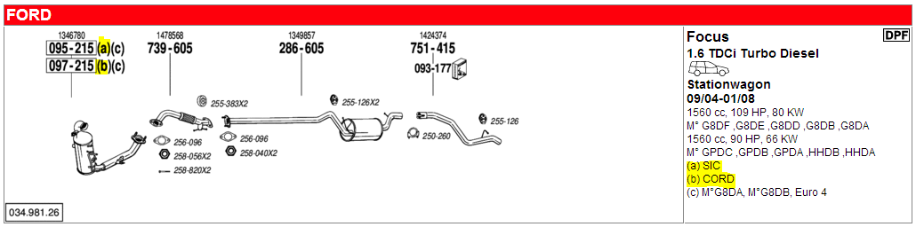

A má někdo zkušenost s jinýmy filtry?
Našel jsem u bosalu pro své auto, mělo by to být stejné jako pro výše uvedený C-MAX:
095-215 za 14390,-
097-215 za 8990,-
(ceny jsou bez DPH)
Podle poznámky v obrázku předpokládám, že se to liší materiálem z kterého je filtr vyroben. Ví někdo v čem přesně je rozdíl a co to má za důsledek (např. životnost)?
095-215 za 14390,-
097-215 za 8990,-
(ceny jsou bez DPH)

Rozdíl mezi DPF 095-215 a 097-215 od Bosalu je materiál filtru. Dražší 095-215 je vyrobený z karbidu křemíku (SiC) a díky lepší tepelné odolnosti má vyšší životnost. Levnější 097-215 je vyrobený z kordieritu, který je teplotně odolný do 1430 °C.
DPF od JMJ asi nebude dobrej nápad, jak je uvedeno v článku https://www.dpf-tech.cz/filtry-pevnych- ... castic-jmj
má jen poloviční délku vložky a navíc je částečně přímo průchozí, takže při dnešních zpřísněných měřeních emisí by to vůbec nemuselo projít
