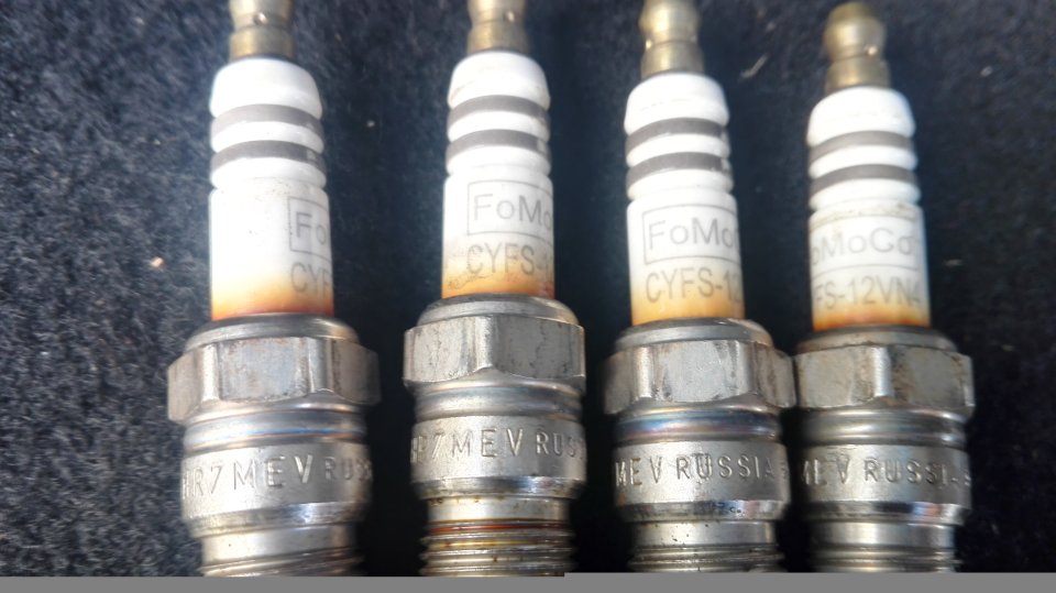

Auto som kupil so svieckami NGK TR5B-13. Islo uplne normalne (vstrekovanie). Vymenil som za originaly (
Made in Russia), nie preto, ze by som sa bal nejakych problemov, ale kvoli cene. FoMoCo si urcite dava robit sviecky predpisanych parametrov u vyrobcov (NGK, Denso, Bosch, Champion...), tam kde to je najlacnejsie. Vhodne sviecky su "halierova" polozka a do iridia je podla mna zbytocne investovat.

Tak pozeram, ze orig. cislo mojich sviecok 1787829 uvadzaju katalogy predajcov (Intercars, Elit, Trost...) odtrh od 1.0 po 1.3.
Denso 1.0, Bosch 1.0 aj 1.3, Championy 1.0, NGK 1.3, Beru 1.3. Je v tom teda riadny bordel. Originaly su pritom s odtrhom 1.3.

Tak som zo zvedavosti vymenil sviecky.
Povodne CYFS-12VN4 odjednane pod orig. cislom 1787829 v 4/2017, su vlastne Bosch HR7MEV Made in Russia s odtrhom 1.0mm (premerane). Najazdene 20.000km.
Dal som tam Denso TV16TT Made in Japan s odtrhom 1.0mm. Ziadne kolisanie na volnobeh, cukanie pri vyssich otackach, pri akceleracii z nizkych...spravaju sa rovnako ako originaly.
Motor je Duratec 1.6 SHDA, 75KW/100PS, r.v.2010.
Takze tvrdenie, ze do tychto motorov patria sviecky vyhradne s odtrhom 1.3mm je mytus z minulosti.
Focus 1.6i Turnier 74kW 2010 SHDA - Moondust
