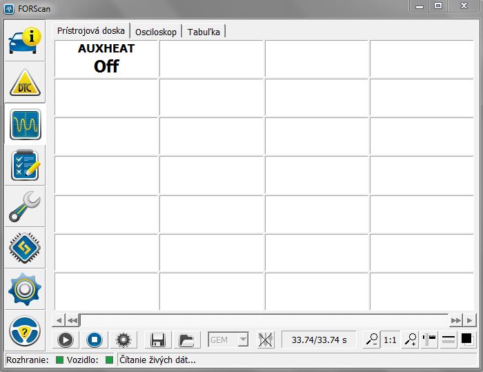

Ked som pripojil auto k PC cez ForScan tak tam bolo vidno ako GEM reaguje na jednotlive poziadavky.Vyhrev zad.okna a podobne.Ked som stlacil tlacitko vyhrevu tak GEM reagoval.Na pripojenie 12V na C103/14 nereagoval.Bola vonku zima,motor studeny,bolo to pred par dnami.
Takto to vyzeralo cez ForScan.To OFF sa malo zmenit na ON ked som pripojil 12V na C103/14.Ked tam bolo nastavene nieco ine,co mi funguje tak to ukazovalo aj v tej tabulke

A na palubáku niečo ukazuje?
Predpokladám že si asi nemenil ten ovládač klímy ale ideš podla návodu kde pripájaš len 12V z nejakého zdroju na C103-14?
Ostatnú kabeláž máš v poriadku? C102-5 a C103-9?
:arrow: Roman_Ko211

Ostatne mam v poriadku,kontrolovane asi 86x.Ovladanie klimy som nemenil,dotiahol som ešte drot z C103/14 na pin 5 konektora klimy.Planoval(planujem) to zapojit cez spinac ventilátora + som prehodil spinac ktory zapina klimu ked dam ofuk okna.Na palubakuto trvale svieti Aux Heater Off.Plus v GEMe sa mi vyskytuje chyba B2976-0F
