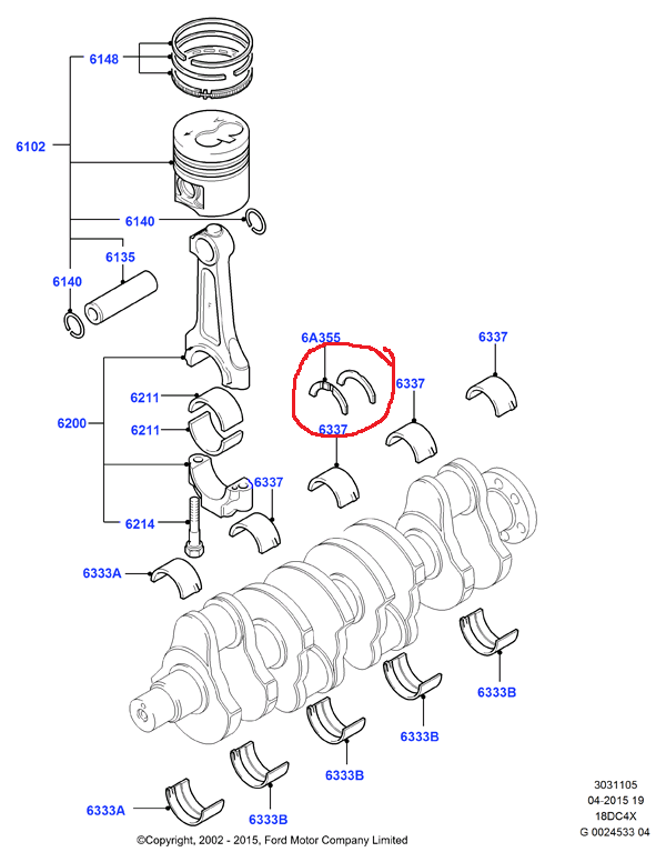

prikladam foto klukovky

bolo to jedno z týchto ložísk, jedno bolo bez poškodenia, druhé totálne zdemolované ...
na bloku chvalabohu ani stopa po poškodení, zato kľukovka kvalitne vyhryzená ...
po demontáži kľuky bol olej na všetkých miestach kde mal byť, kanáliky v poriadku ... ale ako sa toto mohlo stať nech mi niekto vysvetlí
Ford Focus II 1.8 TDCI, 85 kW, 2008
Příspěvky: 13693
Re: Rozvody nafta 2004-2010
Příspěvek od stano. » 02.10.2018 07:28
Fabulacia: Prilis vysoka hladina oleja a klukovka mlatila do nej?
Upchaty mazaci kanal?
