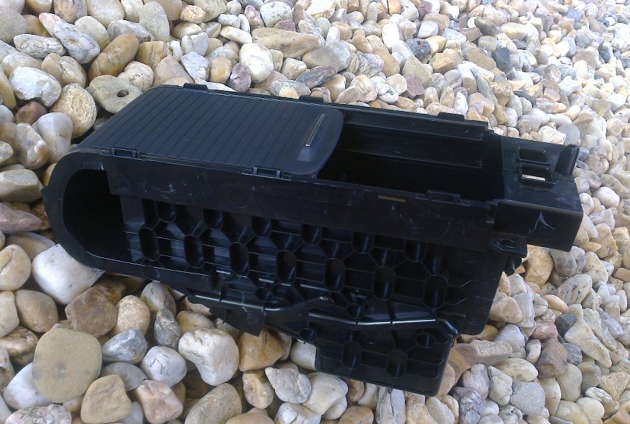

rozdil obyc vs. titanium
1. posuvna operka ruky - jde prendat z anglicke (musi se rozebrat kloub
2. ulozna schranka - jde prendat z anglicke (4x sroub)

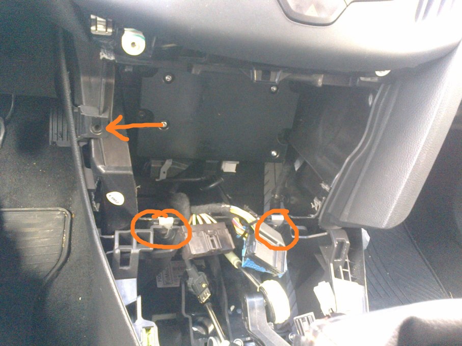

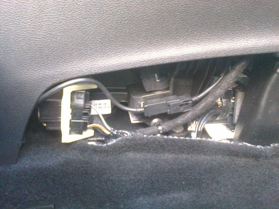

vyndani loketky je snadne:
1. 2x M10 v zadni casti, jedna od ridice, druha od spolujezdce
2. sundani oblozeni radicky a panelu klimatizace: http://www.ford-focus.cz/forum/viewtopi ... 73&t=45939 (panel radia zustane)
3. 2x M10 v predni casti + 1x T20 4. odtrhnuti plastu v nohach ridice i spolujezdce smerem od stredoveho tunelu
5. sundani plastu u rucky (zacina se vpredu)
6. rozpojeni konektoru pod loketkou (zprava) 7. vyvleknuti loketky z rucky a radicky

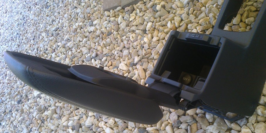

Koupil jsem středový tunel s loketkou z výbavy Titanium. V loketce je dole obrázek klíče tzn.: snímač klíčů MyKey?
Pokud to dobře chápu, slouží to jen k nastavení režimů klíčů (max. pov. rychlost, hlasitost rádia aj., taková rodičovská ochrana)
Funguje to s obyčejným klíčem? A stačí to jen po zapojení aktivovat?
Pokud ne, tak tam šoupnu přes to kobereček nebo jsem ještě viděl nějakou poličku jako mezi kus.
Je tam ještě mediahub. Zatím nemám Sync.. funguje USB aspoň jako napájení např. k dobíjení telefonu?
Dík za odpovědi
