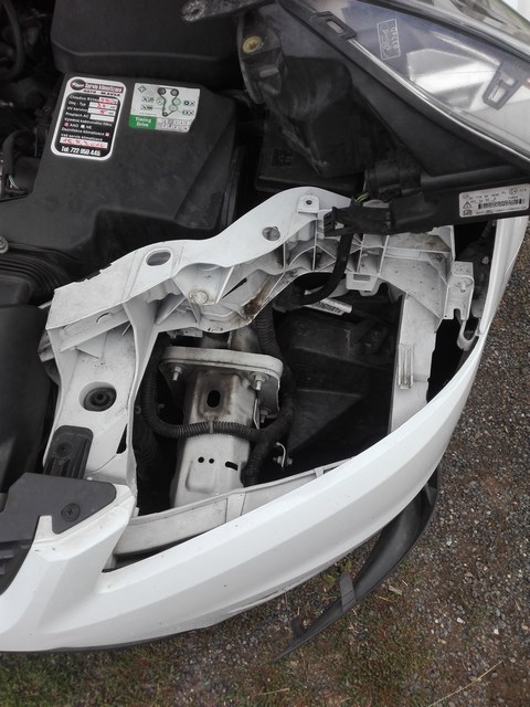

Re: MLHOVKY FOFOII- dodatečná montáž
Prosím neměl by někdo fotku těch kablů na mlhovky, nějak je nemůžu najít A nevím jestli blbě hledám nebo tam prostě nejsou...
Děkuji moc
Děkuji moc
Martin
FoFu, FoFoII
FoFu, FoFoII
- Příspěvky: 24987
vzdy tam jsou, pokud je predchozi majitel neustrihl
bilo-cerny konektor - viz vlevo trcici drat na fotce http://www.ford-focus.cz/forum/download ... &mode=view
Tak jsem znovu hledal a znovu neuspěšně
. Tedy spíš si musím ujasnit, dají se ty kabely k mlhovkám najít bez demontáže předního náraznku?? Našel jsem tam jen tajemnou bílou pásku cca uprostřed vozu.. viz foto....otázkou je zda skrývá hledané konektory nebo je to jen uchycení kabelového svazku k nátazníku. Možná tam mlhovkové kabely nejsou a mám smůlu. Můj FOFU II totiž pochází z Itálie po nějaké paní, ta by je asi neustřihla...
Martin
FoFu, FoFoII
FoFu, FoFoII
- Příspěvky: 24987
hledej vic u kraje auta - spis pod svetlama
Tak jsem šel po kabelech v husím krku až za nárazník. Od obou světel a nic jsem nenašel.
Sundal jsem i vrchní plastový kryt sání pro lepší přístup.
Mohl by mi někdo vyfotit místo, odkud z kabeláže vedou kabely k mlhovkám? Díky.

- Příspěvky: 24987
tady vidis, ze konektory visi dolu, takze je nahore nenajdes - zkus strcit ruku pod vidici, jestli je nahmatnes (mohou byt k ni prilepene)
Díky, Tuhle fotku jsem už viděl, tak jsem si myslel, že kabely k mlhovkám půjdou z hlavní kabeláže, která je v husím krku, někam dolů. Šel jsem tedy po té hlavní kabeláži, jak jsem psal výše, a myslel jsem si, že narazím na kabely, které vedou z toho husího krku.
Co myslíš tou vidlicí?
Díky.

- Příspěvky: 24987
vidlice - drzi vyztuhu predniho narazniku
