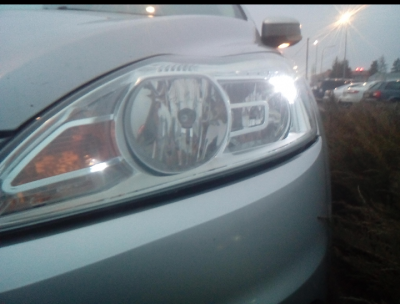

Tak jsem dneska koukal (dřív jsem si toho nevšiml), že mám světla pěkně ocouzeny tam kde je žárovka od obrysovek. Myslel jsem, že mě se to netýká
, když jsem narazil na vlákno, kde jste to řešili. A teď ho nemůžu nějak nalézt. Frknu tam nejspíš nějaké ledky. Zaquik je tam má, ale cena je tedy brutální. Není již nějaká alternativa?

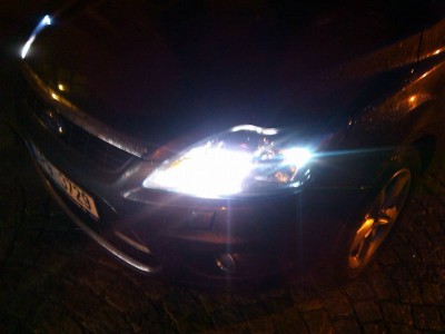

Mám tyto 4 roky a na STK bez problémů. http://www.svetzarovek.eu/p-22544/k-400 ... uperradio/

čauko, ja som dnes dal do parkovačiek obyčajné ledky za 4€… všimol som si v slnečnom svetle, že sa začína zase zosvetľovať, obhoruje, svetlomet okolo parkovačiek... pri dlhej debate v autodieloch som vzal úplne obyčajné, že aby som nebol prekvapený že vydržia dlhšie ako nejaké s odpormi a kadekde čím, no uvidíme... čo aj celkom vyhovujú, nesvietia nejak extra silno- foto skresľuje
