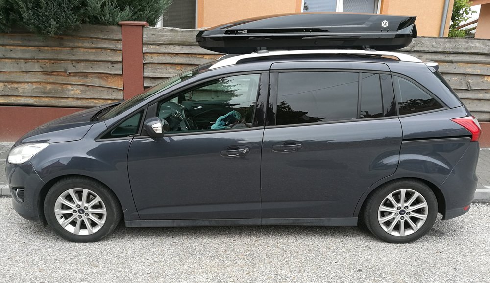

Takto vyzera s roztiahnutymi priecnikmi ako som pisal. Auto stoji v miernom kopci, rovinu som spravil podla cesty a auta - preto plot a dom vzadu su nakrivo (nevsimat si ich). Dnes som sa bavil s majitelom boxu z Ultraplastu. Na Logane mal toto:
https://www.1stresnybox.sk/box-jumbo-md ... 6cm/cierna
Siroke tak, ze mal pretrcajuce priecniky a box bol cca rovnako siroky (ma 123cm). Vraj tam natrepal aj vyse 100kg a ze nosnost strechy ho netrapi.... Box ma v sebe kovove vystuhy. A ze to bolo prvy krat kedy sa balili na dovolenku a vravel zene, nech este da dalsie veci do auta

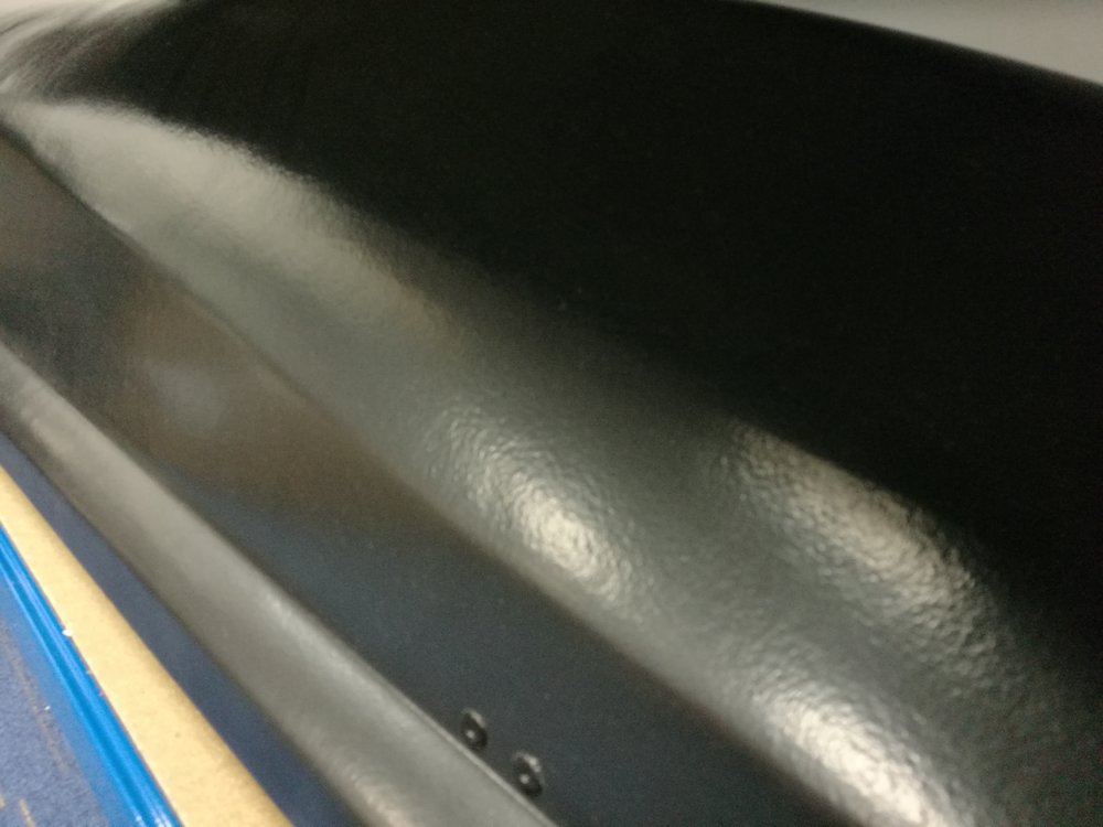

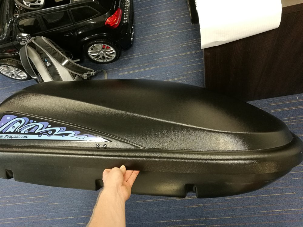

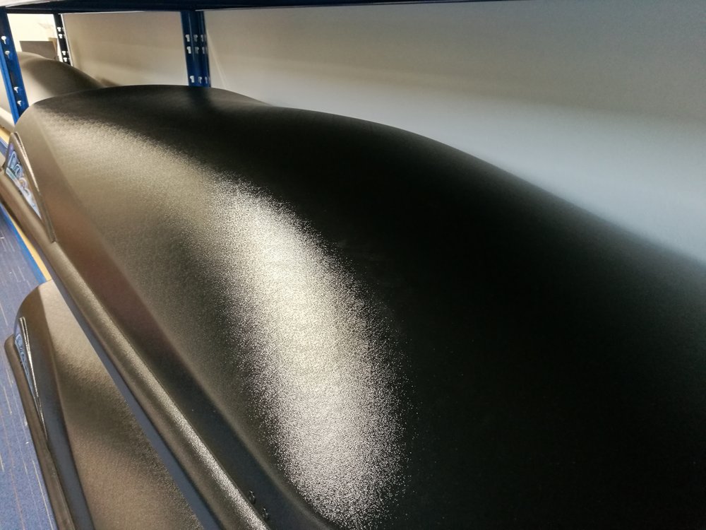

Starsie plastove dosky vyzerali takto (co je podla mna este OK): Teraz je povrchova uprava takato: Vyberal som box na sedan. Tam je kratka strecha, nic dlhsie ako 130cm som nechcel. A ani nic drahe. 150€ je az-az. Pri vysokej cene by som zvolil ine riesenie. Ako mi vo viacerych predajniach povedali, take male boxy skoro nikto nerobi. Takze vyber je dost obmedzeny.
Od Ultraplastu vyhovujuci box je MD5: Povrchova uprava strasna. Nakladanie iba zozadu. Pri sedane to znamena, ze zozadu od kufra je to daleko. Jedine obchadzat auto z jednej a druhej strany. Alebo si nosit rebricek.

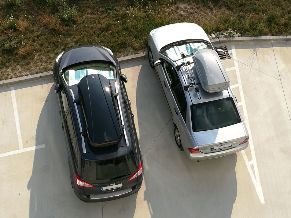

Katalogova fotka k Adventure 130
A spominany Northline Family 420 na Cmaxe + Neumann Adventure 130 na Focuse aj s Thule nosicom na bicykle.
Chcel som taku dlzku, aby nepresahovali cez strechu. Inak to vyzera ako vzducholod.
