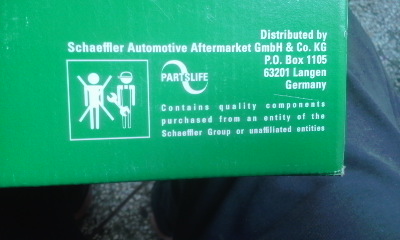

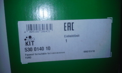

holcik: co bylo na krabici(vyrobce) te sady z carga?
holcik_2011
Příspěvky: 52
Registrován: 21.01.2017 21:06
Bydliště: Praha 9
Re: Rozvody benzín 2004-2010
Příspěvek od holcik_2011 » 17.07.2018 15:09
Sada z Cardo výrobce je INA
