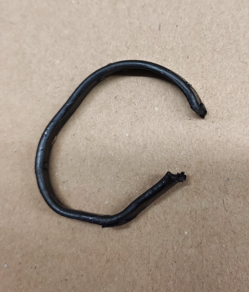

Jsem se pridal do Facebookove diskuze ecoboost nightmare - UK. Hlavne z duvodu, jestli tam nejsou informace i o 1.6. Ale resi tam jen prakticky 1.0. Pisou ze je potvrzenych 900 odvarenych motoru v UK diky te pitome hadicce.

Vidím, že už dlouho nikdo nepřispíval. Tak obnovím toto téma. Dlouhodobě se mi držela hladina vody pod čárkou min., ale půl roku tomu mi začala pozvolna mizet i níž. Náhodně se mi povedlo najít problém, protože není jen tak vidět. Je schovaný za turbem, mezi bloky motoru. Nakonec jsem to opravit. Psal jsem i do několika servisů Ford, ale nikdy mi neodepsali. Přístup jako prase. :cry: Nakonec mi to opravil jeden servis v Polsku. U této příležitosti jsem už nechal vyměnit i rozvody. Těsnění stojí 100kč, ale práce vyšla na 12000Kč + cena za rozvody.

Najeto 60k, je to mezi krytem rozvodů a blokem, pod vodní pumpou. Na YT hledej 1.0 ecoboost water pump, je tam video s opravou.

Tak jestli je to těsnění u vodní pumpy, tak to se mění s rozvodama. Proc teda tak drahý?

měli jsme to u 1.0 EB prasklé uplně stejně, najeto bylo 130tis. Nám to ale nic nezpusobilo, možná to bylo v počátku , přišlo se na to když se rozebíral motor kvůli prasklému pístu.
Asi trochu slabina...stejně zlobí těsnění pod domečky termostatů u mnoha fordích motorů
