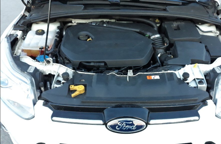

Zdravím páni.
Vedeli by ste podla foto zistiť či prešiel tento focus zvolávačkou?
A ešte by som sa chcel spýtať či by vás informácia o tejto celej záležitosti ohľadom zvolávania dokázala odradiť od kúpi. Autičko je zo švajcu a má 165tkm.
Ďakujem pekne a sorry za mierny OT...neviem kde inde by to ale mohli vedieť lepšie ako tu keď s tým máte žiaľbohu skúsenosti.

Re: 1.6 Ecoboost - zvolavacia akcia 17S09
Příspěvek od phofy » 28.05.2018 18:44
Vidím tam dodělaný čidlo, takže si myslím, že byla udělaná 8)
Příspěvek od LH » 28.05.2018 21:58
Podle fotky svolávací akce mechanicky udělaná byla, otázka je, zda i SW je přehrán a auto o doplněném čidle "ví". Toto se pozná jedině podle verze SW v IPC, PCM a BCM...
Příspěvek od Konik » 01.06.2018 10:20
Tam se dodělává to čidlo, jak je vidět na expanzní nádobce vlevo vedle hadičky? Jestli jo, tak to už mám od výroby.
Příspěvek od LH » 01.06.2018 11:36
Dodělává se čidlo (na foto v červeném oválu), mění se i několik dalších dílů, seznam je v *.pdf, který je tady ve vlákně na jedné z prvních stránek.
Příspěvek od Konik » 01.06.2018 12:16
Už jsem to našel. Dík.
