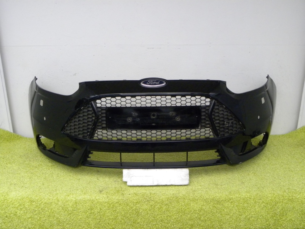

Ahoj, chtěl bych se zeptat na to, jestli lze (jendoduše) vyměnit přední naraznik z MK3 před FL za typ MK3 ST. Dělal to někdo? Jde to kus za kus?
A dále jsem si z fotek všiml, že se na žádném ST nevyskytují senzory přední parkování natož boční senzory na automatické parkování. Dávaly se tam nebo mám smůlu na fotky z googlu?

predni parkovaky ani automaticke parkovani na ST nejdou (cidla neni kam dat - naraznik je nevhodne tvarovany)

ST přední čidla originálně nemá a nemělo. Ale viděl jsem jeden předělaný FF3, který je měl na st nárazníku. Otázkou je funkčnost hlavně automatického parkování.

Ted se divam na allegro a co jsem nasel. Myslite. ze si je tam nekdo dodelal? A kde jsou potom dva vnitrni senzory?

Treba nejaky dodelany aftermarket a mel jen dva.
