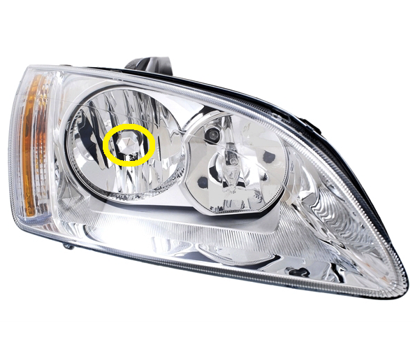

Zdravím, nevím jakým způsobem ale upadla mi v předním světlometu jedna část, kterou jsem si interně nazval rozptylkou. Je to jakási krytka žárovky, na obrázku zakroužkováno žlutě.
Předpokládám, že se jen vyviklal šroubek, kterým je to připevněno (je uvnitř světla, kde to má být připevněno, vidět závit), a nakonec upadl.
A teď mi tam poletuje a předpokládám, že dřív nebo později mi odejde i žárovka. Potřeboval bych vědět, čím je to přišroubováno (velikost), abych si dotyčný šroubek sehnal a přišrouboval si to sám.
Nevíte někdo? A nevíte, jaký je odborný název té rozptylky?
PS - na světlo šroub je potřeba torx č.??
Děkuji mnohokrát.

Svetlo (celé) je T30, tá rozptylka neviem, ale zober druhé svetlo a opatrne to skús vybrať odtial a premerať..."vysypať" zo svetla to odpadnuté by sa malo dať, žiarovka ti neodíde, len budeš pod určitým uhlom oslňovať oporoti idúce autá (v tomto prípade vlastne už skoro "vedla idúce" autá).

No, když už to otevřu, chci to rovnou spravit, páč nevím, jestli najdu odvahu to rozdělávat podruhé :-)
Tu rozbitou žárovku jsem myslel tak, že mi do ní ten uvolněný kus bude mlátit a ona praskne.
Jedná se o pravé světlo, tak snad to oslňování nebude vážné (obrázek je ilustrační).
