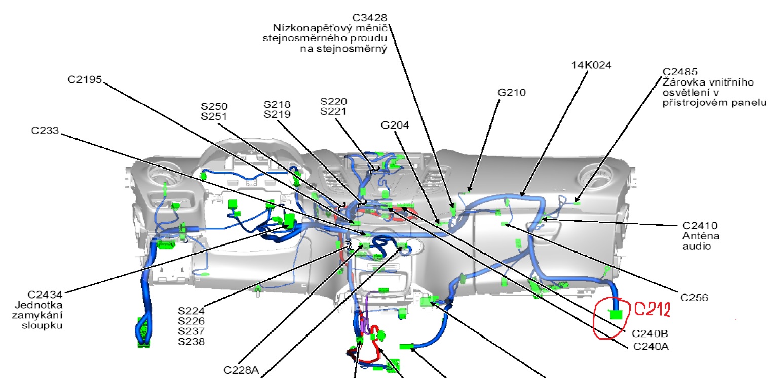

Dnes jsem hledal patice pro osvětlení nohou a nikde nic.
Poraďte prosím,odkud nejlíp natáhnout šťávu?!
Ford Focus II 1,6 16V Titanium 5dv., r.v. 2008
- Příspěvky: 24930
Re: Osvetleni nohou fiesta mk7
na konektor C212 mezi piny 33 a 26

Dík moc,ještě kde ho najdu?

Tak na pozicích 33 a 26 dráty nemám
Je jiná možnost?
Třeba i přes relé.

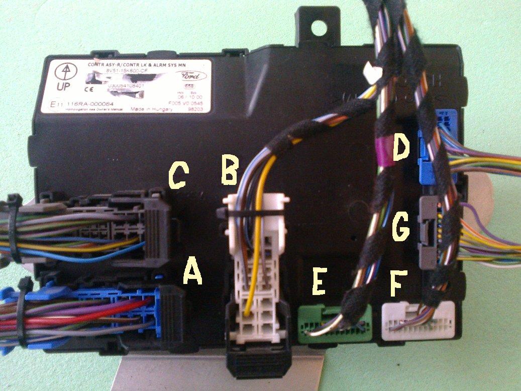

tak pak bud stropni lampicka (konektor je v A sloupku u ridice - pin 13 napajeni a pin 12 pro spinanou kostru) nebo primo z BCMi pod pojistkovnici (C2280C-14 pro napajeni a C2280C-5 pro spinanou kostru)

Barva toho konektoru C2280C ?
