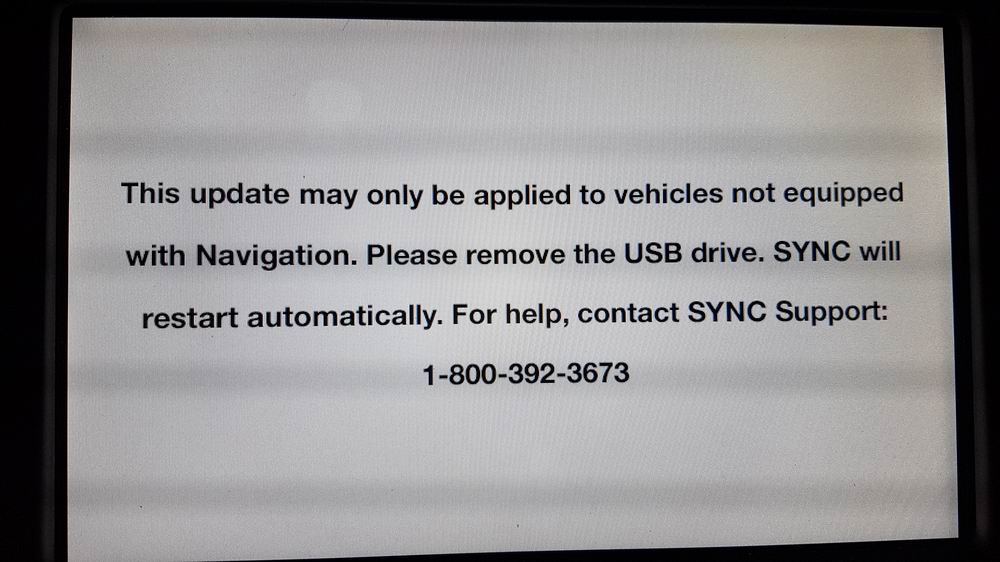

Tak u me se nepovedlo, potreboval bych to nejak poladit pro Sync3 s NAVI... :(
Aha, uz to asi vidim, nechtelo se mi prepisovat s tim autoinstalem, tak sme ho okopiroval a opomnel prvni radek:
; SYNC3 Consumer Assembly Upgrade - Release 3.0.13 - Only for NonNav/EU assemblies.
opravuji na:
; SYNC3 Consumer Assembly Upgrade - Release 3.0.13 - Only for Nav/EU assemblies.
A hura na to :)

To je zajímavé, já se snažím a tobě se nechtělo, tak nazdar

Co to, to prekladas tu hlasku?
ja to prekladam, ze update muze byt pouzit pouze na auta nevybavena navigaci.
JInak uprava prvniho radku nepomohla, stejna hlaska - cili se budou asi muset zmenit nejake soubory...

Až pochopíš, jaký je rozdíl mezi TCB a TBB, tak se ti to povede
