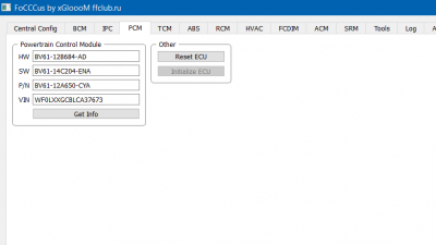

a kalibraci v pcm mas tedy jakou?

Re: 1.6 Ecoboost - zvolavacia akcia 17S09
je to ono?

- Příspěvky: 25005
jo, to je ono - prehrali Ti to unorovym fw ... ale vypada to, ze je to 110kW
vbery
- Příspěvky: 261
- Registrován: 25.01.2012 21:03
- Bydliště: Vejprnice
to si děláš srandu?dá se to nějak zjistit co tam je?
Jak jsi na to přišel ty že je to 110kw?
přijde mi to líný.myslel jsem že se mi to zdá že nějak změnily charakteristiku map.nedá se to nějak zjistit protože jít do servisu že to nejede!Je takový na prd to mi řeknou že se mi to zdá a nazdar.moc důvěry k Ford servisům nemam.

- Příspěvky: 25005
kalibrace na 134kW udajne neni uvolnena
a ford vzdy prehrava podle hw cisla
