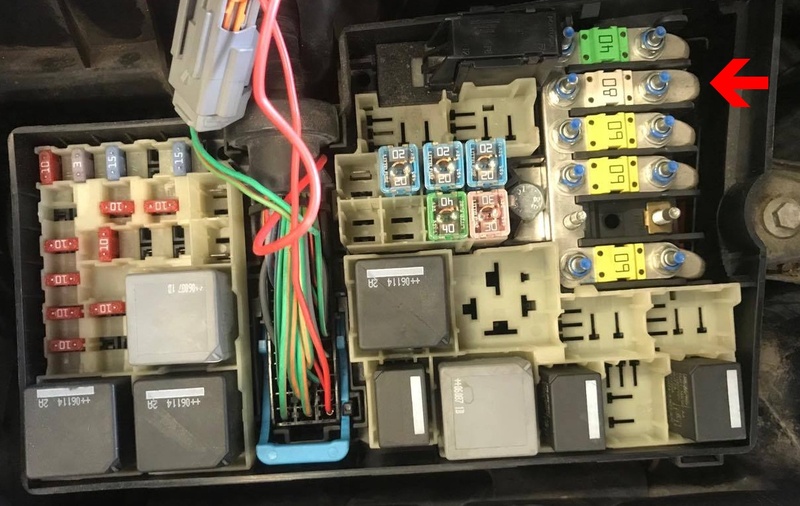

Příprava kabeláže asi v autě není, ale v pojistkách je zapojených nějakých 80, které v návodu nejsou vidět. Napadá někoho, k čemu by to mohlo být?

servo (posilovac rizeni)

Tak jsem se trochu spálil... Mám titanium, gem Dx a koupil jsem heater s tím, že příprava bude určitěz výroby. Pojistku 80A mám, ale ne na pozici F5, Takže se budu muset dělat s přípravou ještě. Alespoň jsem se poučil :D
