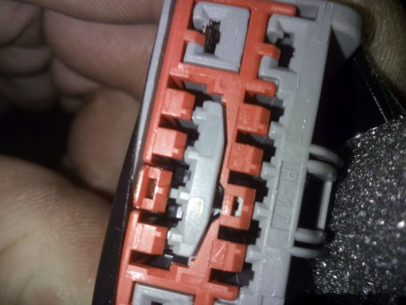

Toto mi přijde jako příprava na kuřáckou sadu. Zapalovač a osvětlení. Je to ve schránce za rádiem.
Příspěvky: 25014
Re: Konektory známé i neznámé
Příspěvek od ZaQik » 18.12.2017 13:53
ano, nebo zasuvka pro bezloketkovou vybavu
