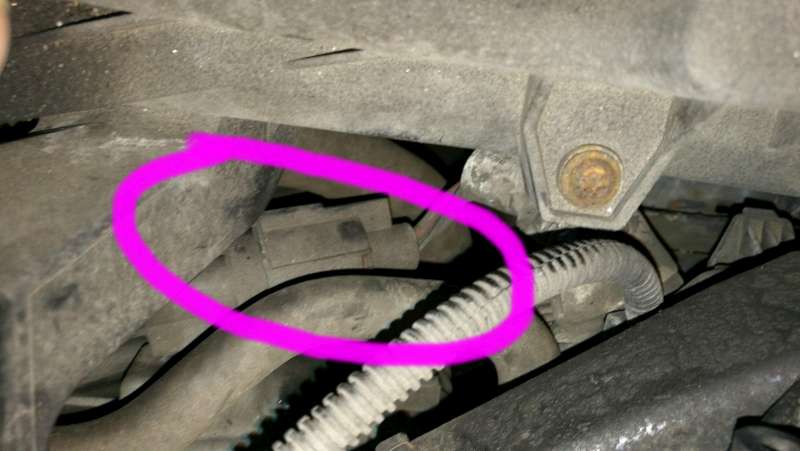

Je to tenhle konektor?Pokud ano,jak se k němu nejlépe dostanu.
- Příspěvky: 25140
Re: Teplota ,upozornění přehřátí
to je on - vede primo do motoru nebo je tam jen prodluzka, ktera vede dal? pak bys mohl ajit lepsi pristup na jinem miste
jinak nezbyva nez rozebrat plasty a zkusit na nej dosahnout - shora by to mohlo jit lip

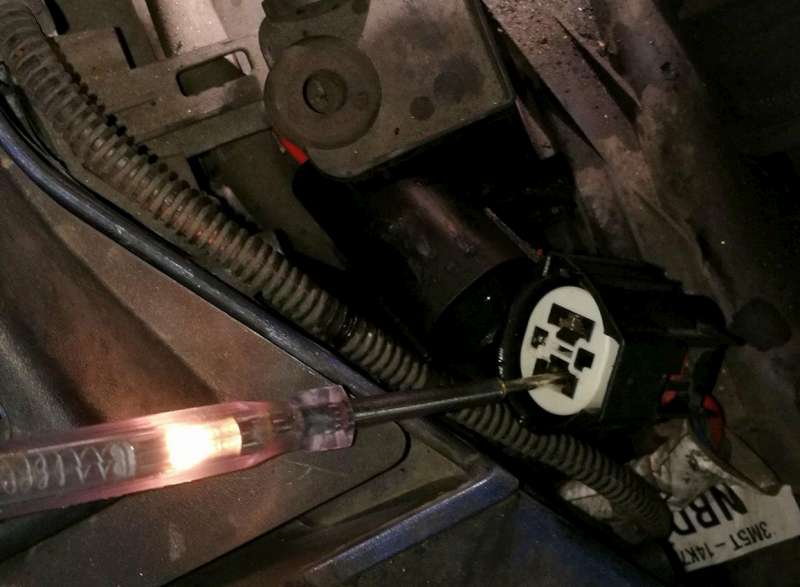

Tak jsem konektor přeměřil a proud tam jde i při vypnutém motoru.Zkusil jsem zapojit ventilátor i na prudko,když už jsem to rozebral,ale stejně se netočí.Budou to ty uhlíky?
- Příspěvky: 25140
konektor vede do ridici jednotky, pripojenim jen 12V se ventilator neroztoci - odpoj ridici jednotku a zkus dat 12V primo na motor - pokud se netoci, budou to uhliky; pokud se toci, bude problem v ridici jednotce

Na obrázku jde vidět přeměření samice konektoru,kde proud je.Potom jsem jsem připojil samce mínus ventilátoru s kostrou auta a plus na baterii. A nic.Myslím,že to nespojuju špatně...
- Příspěvky: 25140
tohle je konektor, kde je +12V, kostra a ridici napeti ... Ty potrebujes jit dal po dratech k ventilatoru az za ridici jednotku, kde uz je jen +12V a kostra (bez ridiciho napeti) a tam pripojit natvrdo +12V, jestli se ventilator roztoci
(taky to jde vyzkouset roztocit IDSkou)
