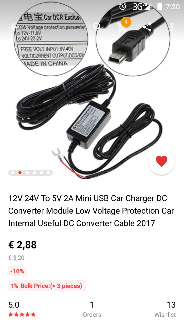

Příspěvek od Quickie » 09.12.2016 16:24
Jo. Riešilo sa. Ja mam tiež od svetla a nevidím v tom žiadny problém.
Kúp si toto. Pozor ale či máš kameru na Micro USB alebo mini USB. Podľa toho si objednaj.
Link je z mobilu tak pre istotu dám aj screen.
http://m.ebay.com/itm/Car-Charge-DC-Con ... Ciid%253A1
Rozoberies stropné svetlo. Pripojis to na plus a mínus. Káblik potiahnes pod tapacir ku prednemu oknu napojis na kameru a hotovo.
Na mk2 focuse to je tak na max 20 minút roboty aj pre nesikovneho človeka.

čaute, teraz rieším aj ja zapojenie kamery, no neviem kde, chcel by som aby sa zapla po odomknutí auta, alebo otočení kľučika, no zapaľovač sa mi javil ako vhodný, no ani jeden sa mi po zamknutí nevypína, čakal som cca 40min... nejaké rady?

Příspěvek od MajklHe » 13.01.2018 21:08
o tom som tiež uvažoval... no ja som kúpil toto... foto, tak vypínač by som dal asi iba na výstup k zdroju, zásuvku nechám tak
TomFocus
Příspěvky: 8239
Registrován: 12.05.2013 17:06
Re: Napájení od stropního světla
Příspěvek od TomFocus » 13.01.2018 21:11
jj :palec_nahoru:
