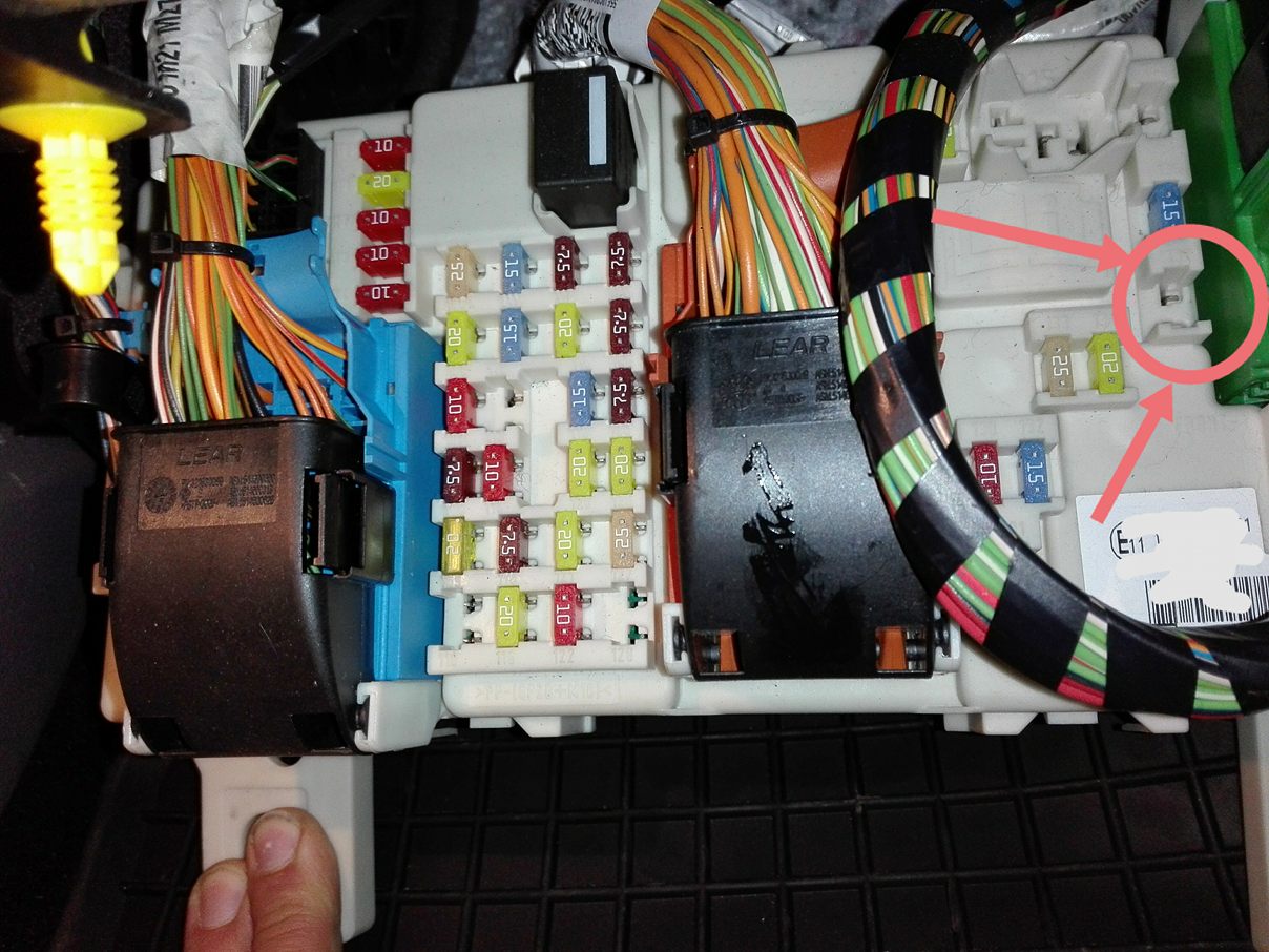

Re: Palubní počítač/ rádio - neustále restartuje se
ta znamena, ze radio i budiky prijdou kompletne o napajeni - koukni na pojistky na GEMu, jestli jsou vsechny v poradku a napis mi, ktere pojistky chybi osadit (tzn. ze vidis patici, kam se pojistka usazuje a ne jen prazdne misto)
Zdravím, chci se zeptat co může způsobit to, že při otočení kličku se nezapne radio Sony. Lze zapnout jen na radiu a to jen na hodinu. Předtím vše fungovalo. Manželka ho asi za jizdy vypla a od té doby to nefunguje. Dík za radu
ford focus 1.6 74kw, r.v. 2005, ghia
- Příspěvky: 25184
radio nedostane informaci, ze jsi otocil klicema ... asi praskla pojistka pred spolujezdcem
