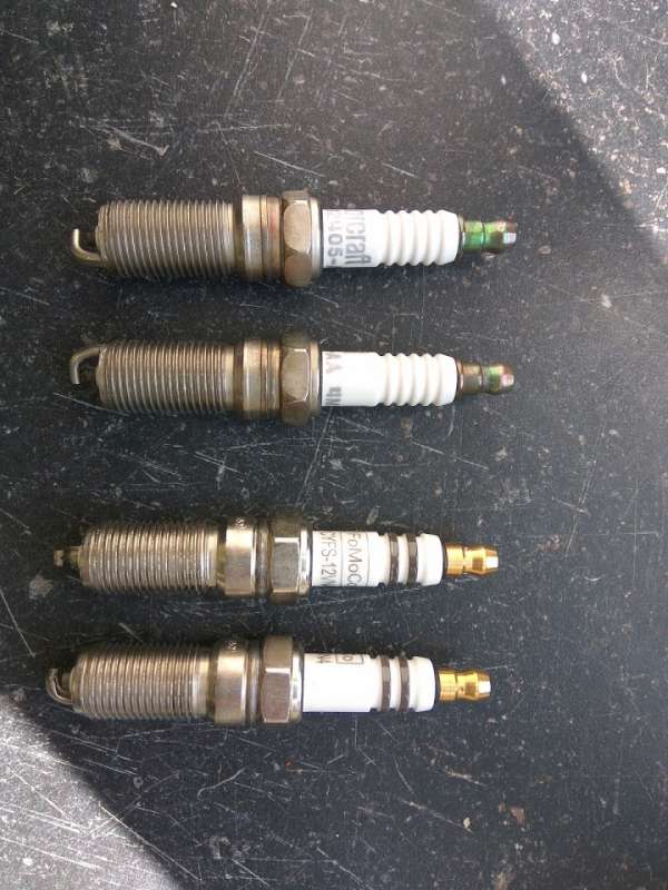

Dneska přišli svíce. Na všech krabičkách označení 1787829 ale dvě jsou jiné viz foto. Označení na svíčkách odlišné, ale mělo by označovat tutéž svíčku. Bude to fungovat nebo vrátit?

Tohle mi přišlo z Carda akorát 1:3 mexiko vs jedna ruská a radši jsem jim to vrátil.Pochybuju že by to fachalo tak jak má.

Tohle jsou stejný jako od forda.Ty maj taky rusko a mexiko,akorát tam nedělá dutej skladník,kterej bere jedno finiš číslo v různejch balení jako stejný svíčky.
