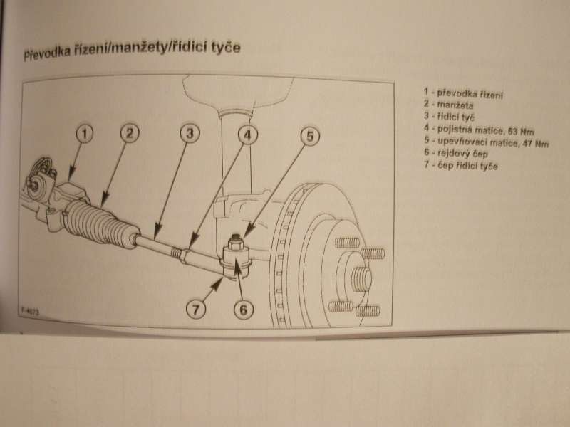

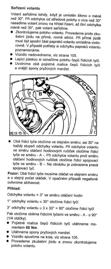

Něco jiného je seřízení geometrie a něco jiného seřízení natočení volantu. Geometrii bych fakt nechal na servisu, ale seřízení volantu je jak tady poprvé psal Paja-ja jednoduché. Servisáci to často ani neřeší. Sám jsem na to našel tento návod- viz obrázek.

Mýlíš se, jestli na jedné straně např půl závitu přidám a na druhé straně půl závitu uberu, tak sbíhavost zůstane stejná, jen se pohne volant při jízdě po rovině. Opakuji, co na jedné straně přidám, to musím na druhé straně ubrat. Nakresli si to, je to jednoduchá geometrie.

Ještě jednou - na jedné straně táhlo řízení prodloužím např. o 1/2 závitu a na druhé straně zkrátím opět o 1/2 závitu. Samozřejmě, že si nesmím splést povolování a utahování. Neboli na jedné straně řídící tyč zašroubovávám o 1/2 závitu do čepu řízení, na druhé straně o 1/2 závitu vyšroubovávám. To snad nelze zkazit. A jak to jinak udělat, když autorizovaný servis Ford seřídí geometrii, já opakovaně sleduji, že volant je asi o 4 stupně otočen doprava a servisák mi vysvětluje, že to je jen můj dojem, že závisí na sklonu vozovky a další bla bla?
