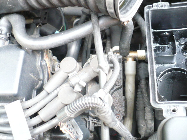

Re: Vadný píst EB 1.6
samozřejmě,že to je odsávaný do sání,prodávají se na to kity,na alíkovi to stojí pár šupů,ale je logický,že pokud půjde do sání pouze čistý vzduch,tak nemůže být ventilová hlava na vstupu tak zasviněná,jako na netu můžeme dohledat,proto jsem se výše ptal toho chlapíka,co tady pověsil fotky vyndaných pístů jak vypadalo sání-zatím neodpověděl
z klikovky + ventildeklu do air boxu.
