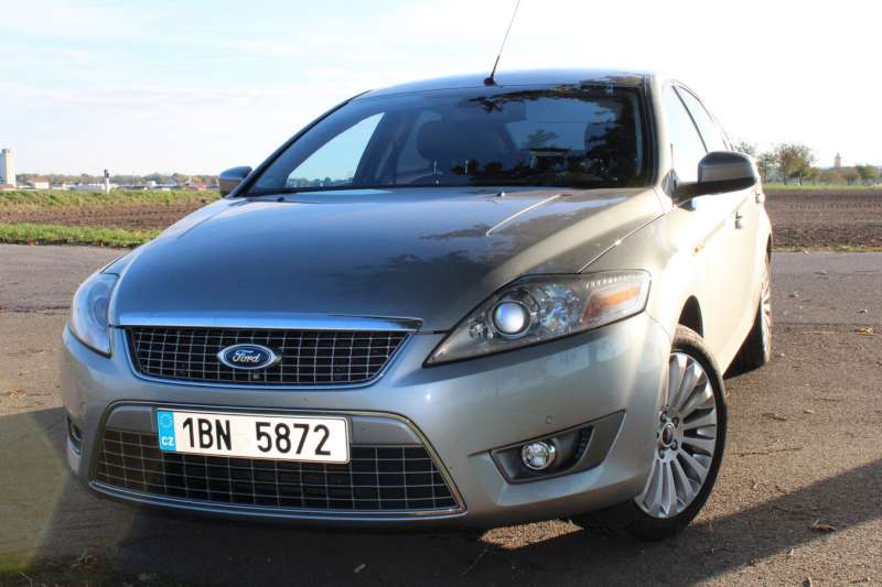

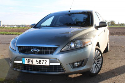

- jarsvob
- Příspěvky: 73
- Registrován: 19.04.2011 16:00
- Bydliště: Havl. Brod
Re: Mlhovky + denní svícení
...já bych mlhovky nechal a dal bych něco jako viz foto, mám homologované viz prvé foto...
