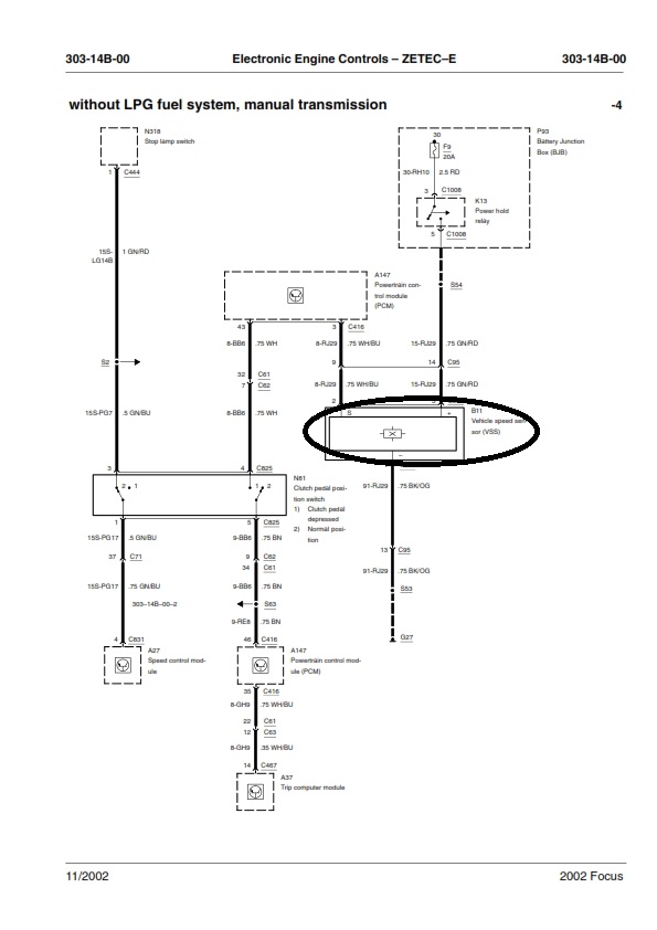

nemůže být poškozená kabeláž k čidlu? Aktuálně mi taky neukazuje tachometr, a mám podezření právě na kabel - v nejbližších dnech to musím ověřit.

Pri poškodenej kabeláži môžu nastať tri veci: 1. skrat, 2.zlé ukostrenie, 3.prerušený drôt, pri 1. a 3. možnosti by to neukazovalo vôbec. Treba to skúsiť premerať. Musím sa do toho pustiť aj ja. 1.drôt je 12V od relé v prídavnej poistkovej skrini v motore(relé č.8- riadenie motora), 2.drôt je signál do ECU motora, 3.drôt je zem.
Pre spooon, podľa popisu je to tiež 1.8 benzín, tak tu je schéma
