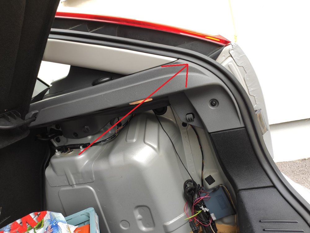

Prsi mi do auta :(
Ahojte,
viem, ze tato tema tu bola milionkrat, ale pozeral som aj videa, rozne navody, ale nejako neprisiel na riesenie, mozno to niekto riesil a poradi mi .. uz som (dufam) presne lokalizoval miesto kde oda vyteka, ale neviem prist na to, ze kadial vteka ..
vyteka pod pravym zadnym svetlom, lepsie to vysvetlia obrazky ..
mensie vysvetlivky>
01 - to je pohlad zhora, nie je vidno nic, ale aby ste vedeli kde treba pozerat
02 - takto sa treba pozerat, aby clovek videl to miesto z 02 (je tam taky maly otvor a treba sa pozerat v smere sipky)
03 - to je presne miesto, kde v strede toho spoja karoserie vyteka voda, fotil som to za sucheho pocasia, takze kvapka vody nie je vidno, ale to snad nevadi
nejaky napad kade mi do mojho auticka tecie voda?
pretoze ja mam z toho uz nervy a bojim sa co pride v zime, pretoze zamrznute predne sklo je totalne minimum ... (kedze mi na nom kondenzuje voda atd atd)
mensie vysvetlivky>

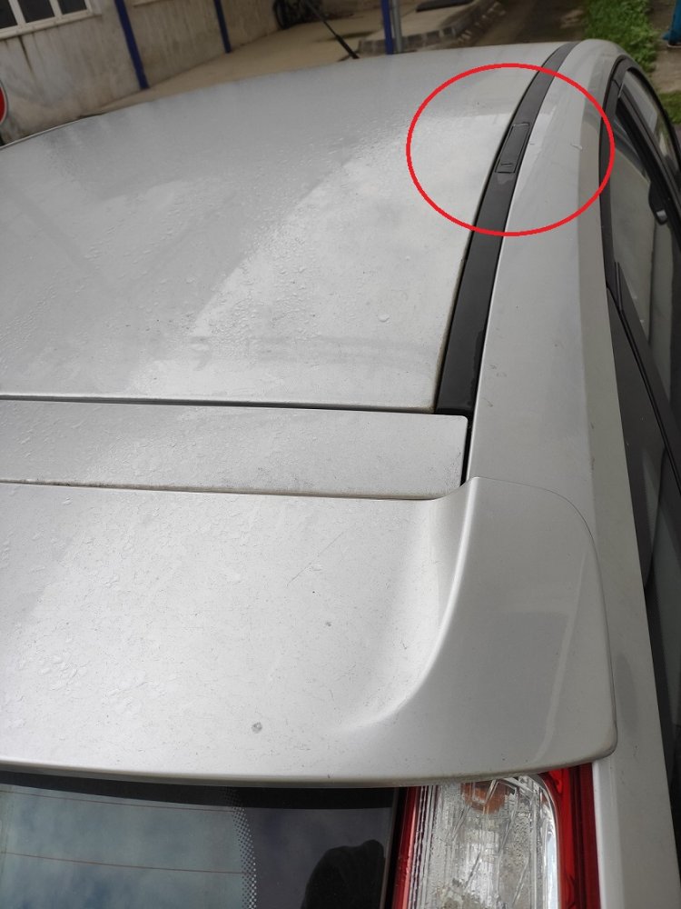

- Příspěvky: 24733
Re: zatekanie do auta fofo2
strechou? tam kde jsou ucpavky na pricniky?
- Příspěvky: 35
- Registrován: 02.08.2012 09:38
co presnejsie myslis prosim ta? to zakruzkovane na foto? lebo ak hej, tak som prisiel na to, ze tade voda tecie tiez
- Příspěvky: 24733
ano ... a necituj primo predesle prispevky
- jenikHK
- Příspěvky: 3120
Závitovou díru ve střeše pro příčník zkus zaslepit (třeba nylonovym šroubem s gumovou těsnící podložkou) a na to pak třeba ještě vosk do dutin.

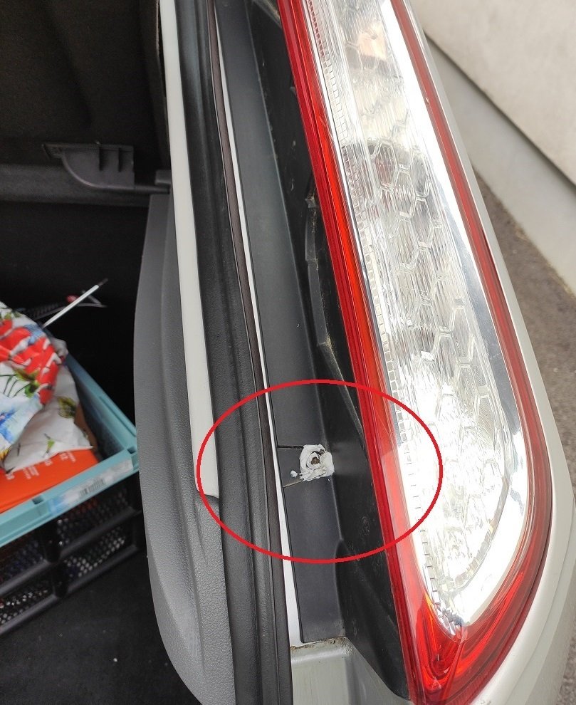

- Příspěvky: 35
troska blizsie som sa na to pozrel a po dokladnom ocisteni som tam videl mensie trhlinky, cez ktore to zjavne islo dovnutra .. takze som to zasilikonoval a uvidime co bude dalej, snad sa to uz nezopakuje .. vsimol som si, ze uz predtym (mozno od vyroby? to auto mam 7 rokov) to ktosi niecim natrel, ale asi sa to uz opotrebovalo .. prikladam screen "riesenia", vdaka za tip!
kto by presne nevedel kde to lokalizovat, tak prave zadne dvere a samozrejme to iste bude aj na lavych, tie treba osetrit tiez
