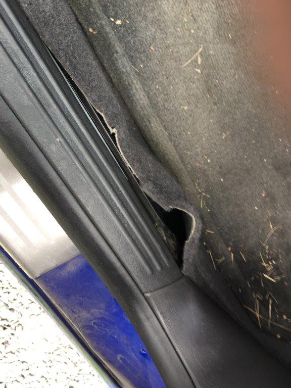

Dobrý den,
mám problém s tím, že mi na obou stranách odstává koberec z pod vnitřního oplastování prahů.
Řešili jste někdo čím je to způsobeno? Je to prošlapanou izolací pod kobercem v porstorách nohou?
Myslím si, že pouhé znovupřilepení k bílé liště, pod černou krycí plastovou lištou nepomůže, protože ten tah směrem dovnitř v koberci je a ta bílá lišta to samo o sobě neudrží.
Jinak na řidičově straně prochází bílou plastovou lištovou hlavní kabelový svazek?
Díky předem za rady.
O.
Jedná se o Focus RS mk1.
Focus RS MK1

Kdyz sundas oblozeni prahu, zjistis, ze koberec ma byt pripavneny k takove bile plastove liste. Nejspis bude odtrzeny. Pri trose sikovnosti se da znovu pridelat a pak to uz nevyleze. Pokud by to opravit neslo, da se koberec komplet vymenit za jiny.

Koberec je k liště přisponkovaný a ty spony rády ureznou ;) Bílý lišty tam jsou dvě, v jedný vede kabeláž a druhá přes ní s nasponkovaným kobercem...
Jen přilepit bych tipnul nestačí, na tom plastu nebude držet prakticky nic..
