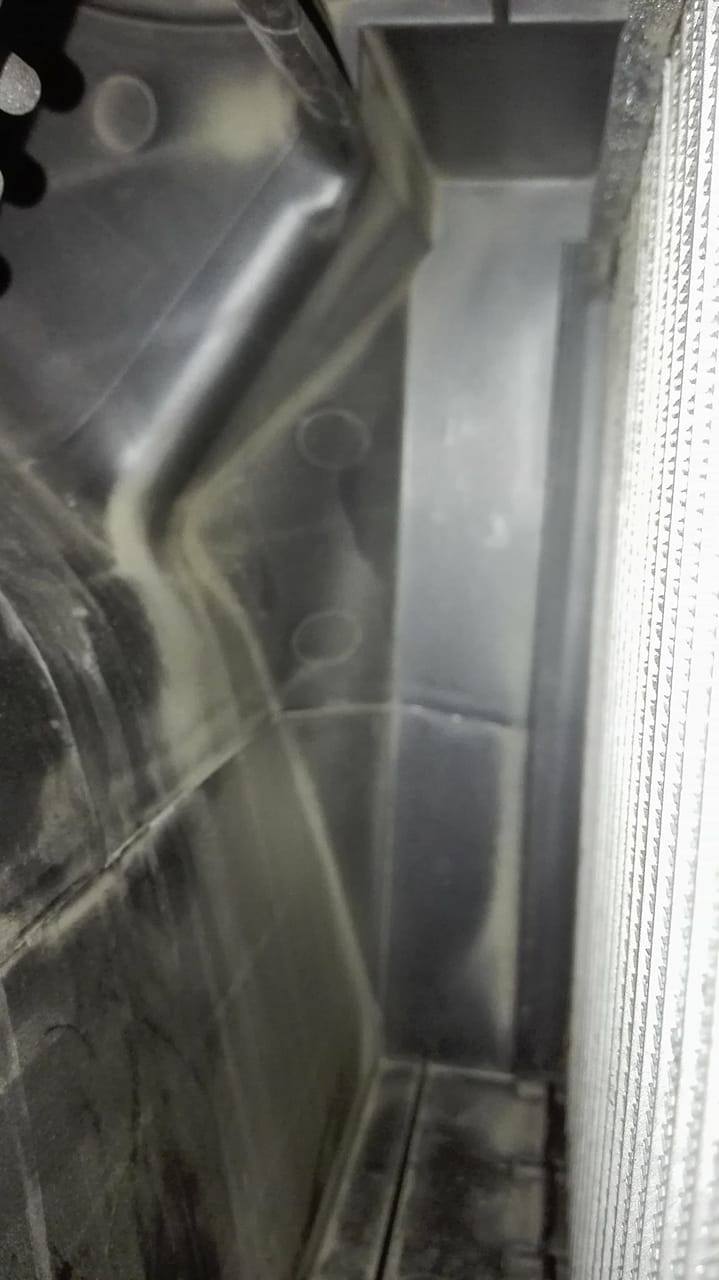

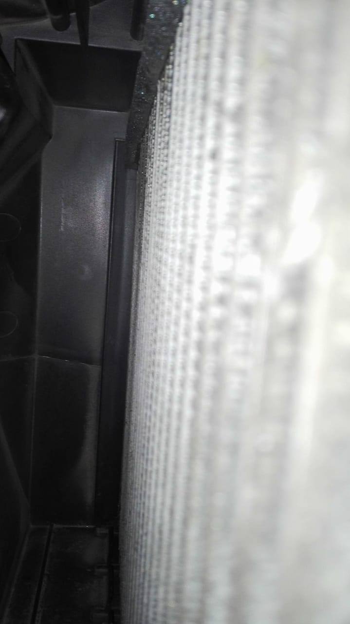

Měl jsem 500ml pěnu a kdyby bylo ještě o trochu více, tak by se určitě užila. nacpal jsem to všude kam to šlo. přímo do prostoru filtru, od spolujezdce do té trubky, do všech průduchů. Jen kaslík už jsem nesundaval, abych to fouknul i tam. Přikládám fotky z místa kabinového filtru + jak filtr vypadal po vyndání. Nestačil jsem se divit, když jsem viděl, jak tam byl ten filtr zdeformovanej od minulého servisu. Fakt si radši co člověk dokáže doma udělá sám. Takhle to vypadá, když to dás do servisu, když mu fakt věříš, že to dělá poctivě. Filtr samo bez uhlí a ze známosti za 300 bez DPH.

Ďakujem Stano. Takže ten výparník je přímo nalepený zezadu na filtr? Dá se říct, že ten filtr na něm leží? je to správně? Něco jsem tam prstama nahmatal, ale myslel jsem si že to je nějaká mřížka která drží vzduchový filtr. O pár řádek výš je fotka šachty na filtr. Je tedy to vroubkovaný vpravo výparník?
- Příspěvky: 13706
Re: Dezinfekce klimatizace
Ano. Na fotke je podla vsetkeho FF2. U FF3 je pristup z opacnej strany a trosku inak tvarovany vzduchovod. Ale je to v podstate to iste.

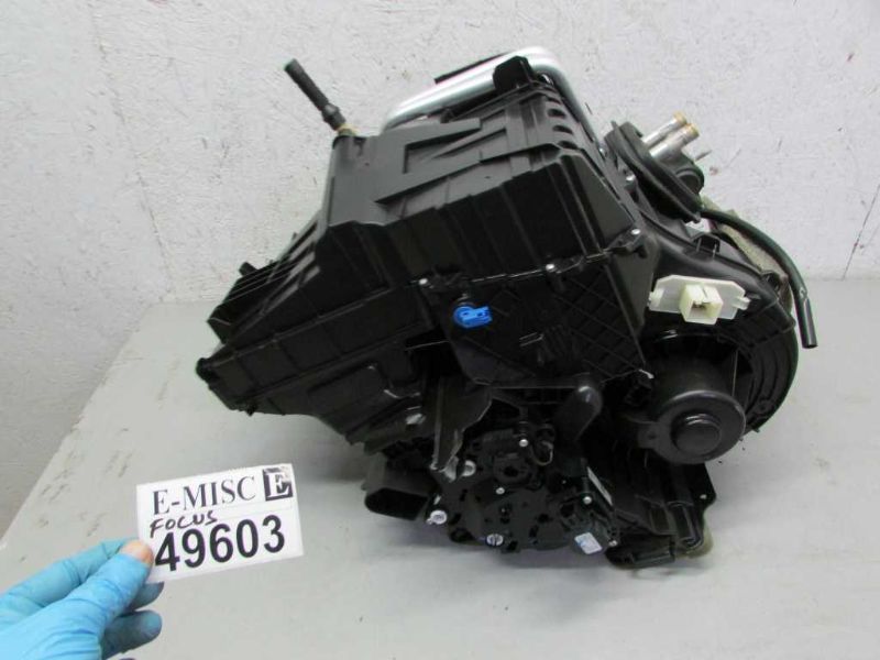

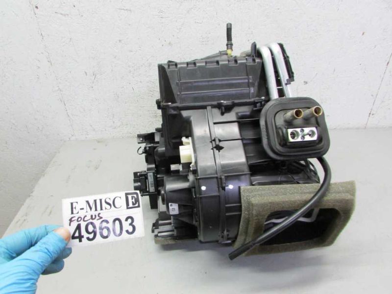

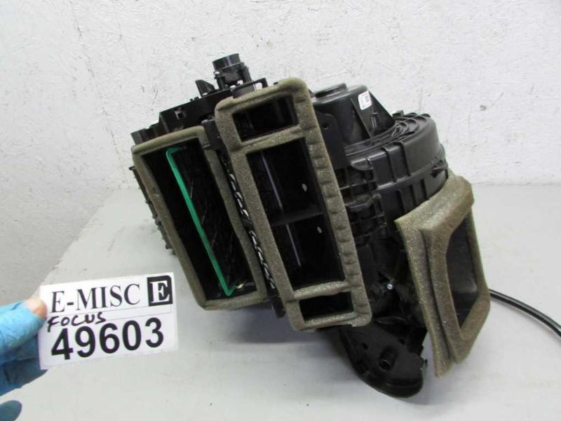

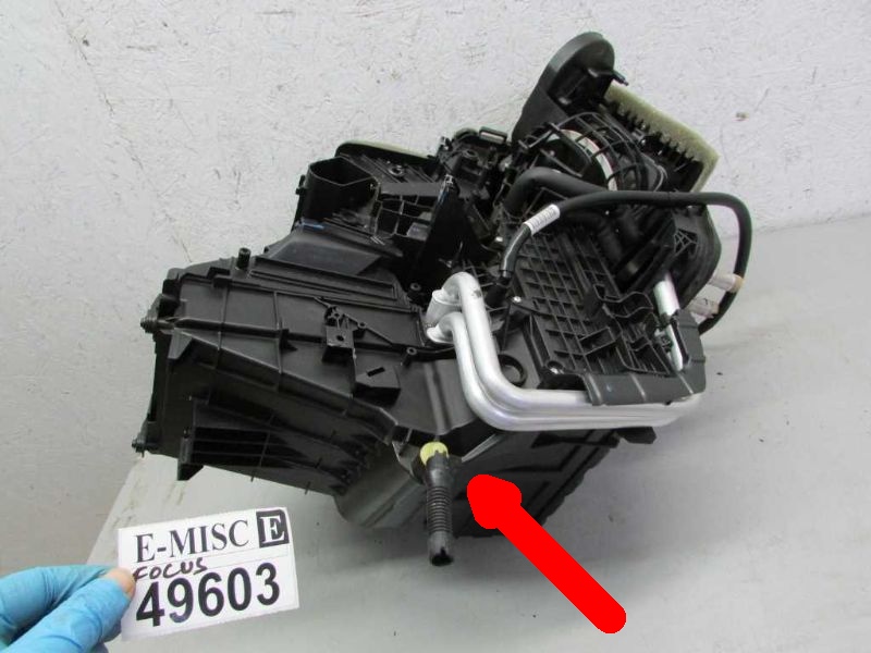

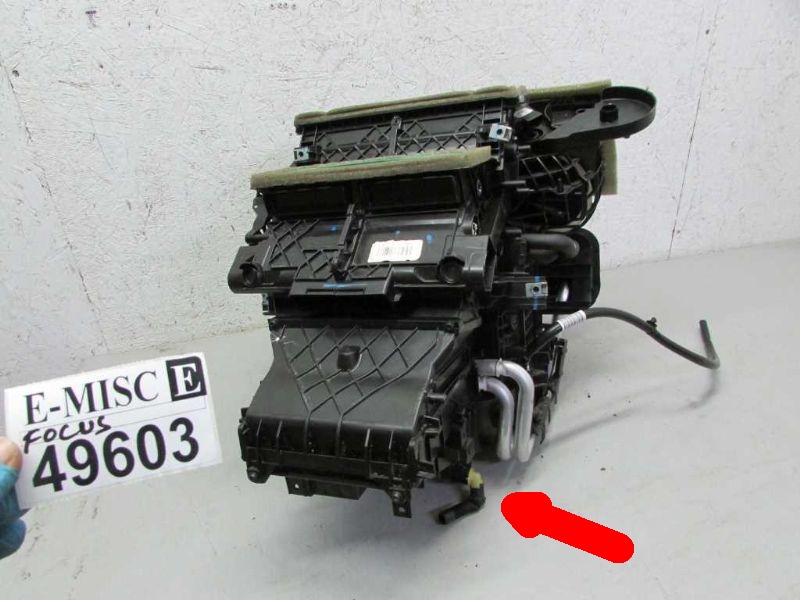

trochu som googlil lebo ma to tiež zaujíma kde a jako na focuse mk3 nastriekat penu na vyparník
toto by mal byt podla všetkeho celý system rozvodu vzduchu pre focus mk3
http://www.ebay.com/itm/2012-2015-ford- ... 2340909415
keby náhodou inzerát zmizol , tak na ebay bol pod názvom:
2012-2015 ford focus ac air condition evaporator housing heater core actuator
fotky som tiez pre istotu stiahol, tak ich nahrám sem.. červenou šípkou som označil miesto kde je zrejme odpad z výparníka.. teraz uz len zistit ako sa k nemu dostat a kde je umiestnený

Omg. Kaslite na odvodne hadicky. Co ste gynekologovia? Hrabat sa v klime cez odvodnu trubku
Ako chces nafukat na celu plochu vyparnika penu, ked mas hentaky pristup?
Normalne von filter. Tam je rovno viditelny a dosiahnutelny vyparnik. Zoberies hadicku z cistica, napchas hore do rohu (odhadom tam strcis ruku, nasmerujes tym smerom, mozes skontrolovat zrkadielkom). Zacnes fukat penu a ides smerom von k otvoru. Potom druhu lajnu o kusok nizsie atd. ked bude uz pena vsade, nasadis zaslepku a zapnes vetrak, nech ju pretlaci cez vyparnik.
Pozor, treba fukat rychlo, pena rychlo pada, meni sa na kvapalinu a tecie prec.
Odporucam zopakovat 2-3 krat po sebe, pokym neminies celu nadobku.
Hotovo.
