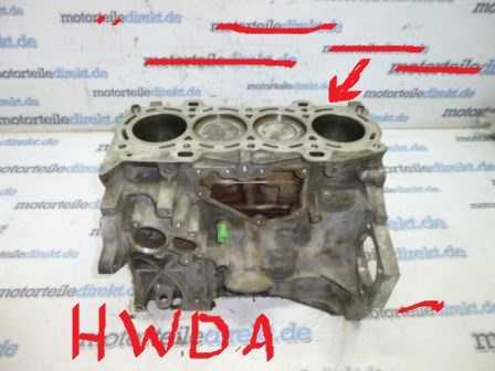

Vsude se setri
SHDA je mladsi ? Ten je, jak koukam, typu "open deck" a jeho vyroba je levnejsi. Opendeck je ale mene pevny, protoze valce nemaji oporu nahore a tam jsou nejvetsi expanzni tlaky.
Jestli to nema ostrik dna pistu, tak je pist vice tepelne namahany. A hlavne, krouzky pak musi odnest vetsinu tepla. Pokud je ostrik, odnasi vetsinu olej ze dna pistu a na krouzky pak zbyva o hodne mene.
Zeptej se dobreho motorare, jestli by neslo udelat dirku do ojnic u panve. Seriova 2.0 DOHC Sierra
to tak mela uz v 89tem a nikda na tohle ty motory netrpely. A to najezdily mega km. Cep mely taky pevne v ojnici (takze take trvale "toceny" cep v pistu).

Vlevo Sierra N9C, vpravo Escort RS2000 N7A a Scorpio N3A

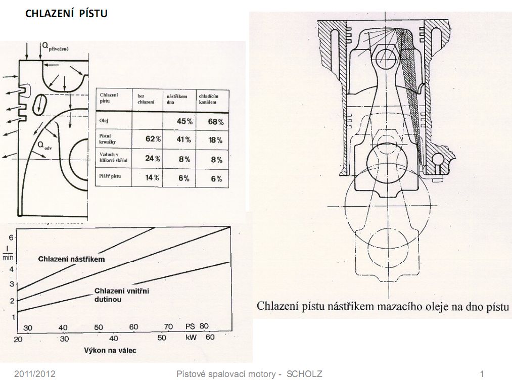

Jeste jsem nasel ty podily odvodu tepla

Teplota steny valce je mnohem nizsi nez steny pistu. Chladi se pist pres krouzky do steny,
takze karbon urcite vznika az na pistu.
Ohledne ubytku oleje z panve - stopro tam bude nejaka rezerva, protoze se pocita s tim
ze panev nebude vzdy tak tesnit jako nova. Ale kolik te rezervy tam je .... ?
Navic panev se take chladi jen olejem ktery tamtudy protyka = nejaky prutok tam vzdy je.
Nicmene ten ostrik staci i dost malou dirkou = prutok oleje nemusi byt nijak masivni
a olej. pumpa ma take rezervy (pro prechodove stavy VCT + pro narustani vuli vsude).
Byt to muj motor, tak to udelam.
(ja menil ojnice a ty nove, na rozdil od puvodnich, chlazeni nemaj, takze jsem si nechal udelat primo ostriky do olej.kanalu, neco takoveho: https://goo.gl/photos/xdXm1CcnErog67LX6)
