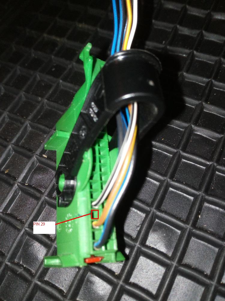

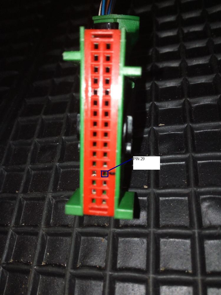

Kluci prosím vás nemáte někdo foto nebo kresbu kde je na malím zeleným konektoru pin 29 .Ať koukám jak koukám nemohu ho najít.
Děkuji
Děkuji

Re: Obvodovy alarm
Tak už jsem ho našel.Stačilo si vzít brýle a lupu v mobilu
.Ppřikládám foto .Pin jsem použil z Pc konektor kterým se připojuje bedna na základní desku .Zajel tam a zacvakl drží .Už blikám teď ještě houkačku.
