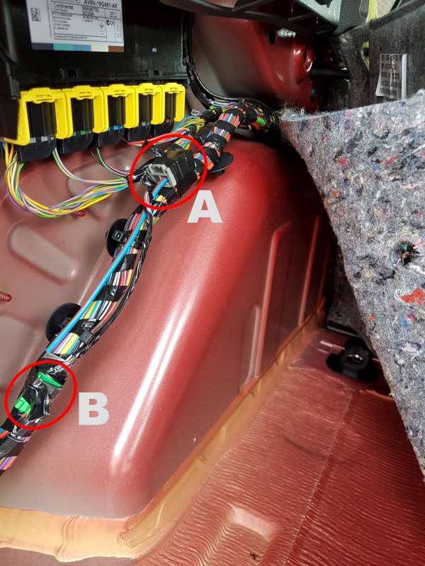

Tento konektor v PP podběhu FF II po FL je prosím na co? Ve schematech jsem ho nenašel. Jeden z drátů se tváří jako modrobílý, nebo bílomodrý, z fotky to není přesně poznat....
Jemar
Příspěvky: 1703
Bydliště: čáslavsko
Re: Konektory známé i neznámé
Příspěvek od Jemar » 08.06.2017 09:59
Vypadá to jako konektor ke snímači otáčení kola C815, ale k náboji už kabel vede (na foto je to hned ten vedle). Takže asi nějaká změna ve výrobě kabeláže.... :roll:

Motorcek na ostrek xenonov alebo snimac hladiny?

Klidně to může být taky k čidlu hladiny kapaliny do ostřikovačů..

Xenony i ostřikovače světel fungují, sice si nejsem úplně jistý, ale konektor pro čidlo hladiny je nejspíš toto:
Vzhledem k tomu, že podle schematu má k tomu konektoru vést bílý a modrý drát (což je na výřezu originální fotky znát), bude to opravdu nejspíš konektor símače ABS a díky mě neznámé úpravě zůstal nevyužitý. Nechce se mi sundávat ostatní nadkolí, jestli to tam vypadá stejně, ale pokud se k tomu někdy dostanu, určitě to zkontroluji. :wink:
TCS funguje určitě, ostatní funkce, jako ABS a ESP jsem nezkoušel, jednotka žádné závady nepíše ani žádná kontrolka nesvítí... :)

Co k sensoru opotrebeni brzdovych desticek?
Příspěvky: 25199
Příspěvek od ZaQik » 08.06.2017 16:18
ford ma u FF2 dva zpusoby pripojeni cidla ABS/ESP ... a tahle elektrika podporuje oba dva
