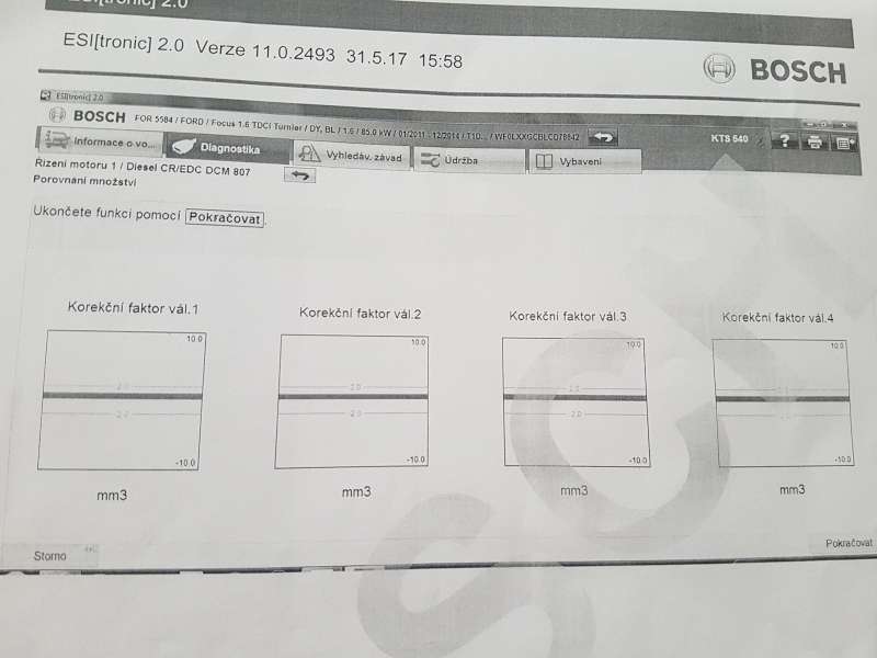

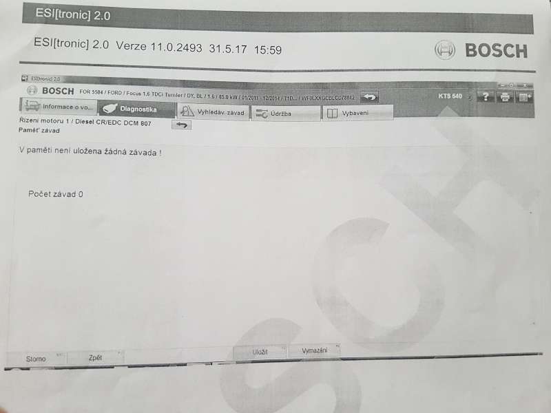

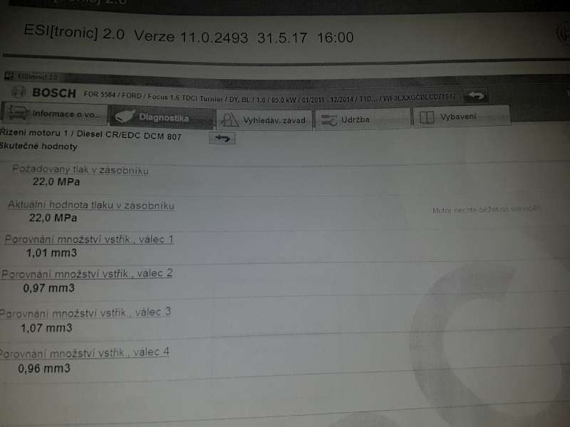

Tak já jsem se právě dostal k tomu, že sem umístím tři fotky protokolu z autorizovaného BOSCH Diesel servisu, kde jsem se dozvěděl, že autu NIC není. Vstřiky i tlaky ve válcích + hlavním válci jsou naprosto v pořádku. Opravdu už nevím, co způsobuje to dunění za studena, než se motor ohřeje! Napadá mne snad už jen hlavní čerpadlo.. Nebo nevím.. A ty vibrace jsou nahodilé. I za tepla to prostě občas zavibruje, chvíli to blbne a pak se to ustálí.. Otáčkoměr je klidný. Okem nevidím žádné odchylky. Včera, v tom vedru jsem ale učinil objev. Nastartoval jsem a rovnou zapnul klimatizaci (mám digiklimu) a ejhle. Jak se tím trochu zvedly otáčky, tak byl klid! Nic nedunělo ani nevibrovalo.. A dneska zase vše na novo.. Asi spáchám sebevraždu :D :D :lol: Nevím.. Vyměněné jsou rozvody vč. vodní pumpy, řemenice, spojka i se setrvákem.. No dopr...
